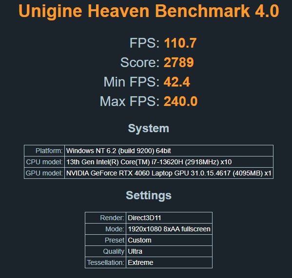

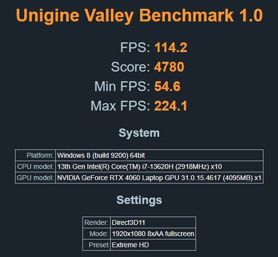

    ok, abbiamo CPU diverse ma la stessa VGA. Per i test dovresti farli alla stessa risoluzione (1920x1080), altrimenti non verrebbero congrui.
    Possiamo fare un confronto sui punteggi della scheda video, magari usando unigine heaven o valley (o entrambi), con profilo su prestazioni, caricatore attaccato (altrimenti non potresti andare su prestazioni ma solo su bilanciato) e app in background minimali, nel mio caso, steam, vantage, discord e poco altro delle zozzerie di windows.

    • Come Benchmark solitamente faccio Cinebench e Timespy di 3DMark, poi confronto con video online. Valuta che i test andrebbero fatti in modalità dGPU senza Overclock in Modalità Performance, con tutte le applicazioni chiuse.

    Io ti lascio i banchmark qui sotto fatti con valley e heaven, come dice anche @Lascax puoi usare cinebench e timespy per avere un confronto su larga scala (dopo il benchmark puoi confrontare con altre configurazioni online)
