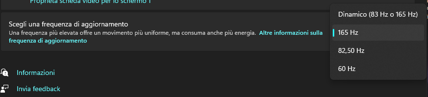

    Grazie mille per la guida, io ho il elgion 5i pro 2022 ma ho notato che non è presente il refresh rate adattativo nelle impostazioni schermo, ho windows home. Non so se dipende dalla versione Windows oppure da Lenovo che ha rimossola possibilità dello switch automatico 🤔

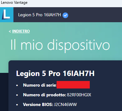

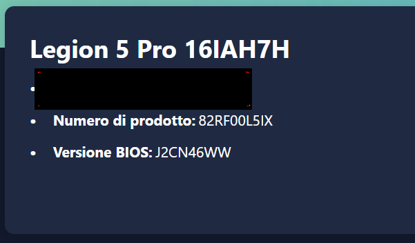

    - Il codice del laptop preciso potrebbe aiutare. Vai su Lenovo Vantage, poi su Info. Riferisci il codice del L5P, codice prodotto e BIOS ( NON IL NUMERO DI SERIE, quello è un dato sensibile del tuo solo portatile ).

    - In impostazioni schermo - > Avanzate cosa hai come frequenze di aggiornamento?

    Eccomi @Lascax, nelle impostazioni dello schermo trovo solo 60 Hz e 165 Hz, mentre sulla scatola ho trovato il codice 16IAH7H 16G512G11H. Comunque grazie per le impostazioni audio che hai consigliato perchè si sente un netto miglioramento 😁

    @bulbacar Ho fatto un bel po' di ricerche.
    Pensavo che avessi uno schermo diverso dal mio ma in teoria dovrebbe essere lo stesso.
    Credo che la causa più probabile sia legata ai tuoi driver NVidia: che versione hai? Leggo online che pare che tale opzione sia disponibile sui 512.77 e 511.23. Io attualmente ho la versione 517.48.
    Inoltre confermi che sei su Windows 11 H2?
  • bulbacar's Avatar
    Level 4
    Ti ringrazio per il tempo speso @Lascax . Confermo versione H2 di Windows, probabilmente è una questione driver allora perchè io ho aggiornato da nVidia geforce experience e ho la versione 528.02... Dovrò fare lo switch manuale, peccato che abbiano rimosso la scorciatoia da tastiera con Fn+R 😞
