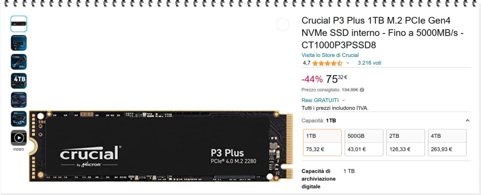

A questo punto cambio pezzo in quanto se lo compro non so a priori che versione di firmware ha. 😞
Prenderei questa unità (dal video): Crucial P3 Plus 1TB M.2 PCIe Gen4 NVMe SSD interno - Fino a 5000MB/s - CT1000P3PSSD8
@Ken3cento ho fatto di recente un bel confronto tra i vari ssd poiché in questi giorni sono molti in sconto. Tra tutti, il migliore qualità prezzo e performance è il Kingston Fury Renegade da 1Tb, preso a 87 euro su Amazon, con qualcosa in meno c'è Adata S70, con qualcosa in più c'è il Firecuda 530 e anche in sconto il Samsung 990 pro intorno ai 115€.
Alla fine, tra i modelli da 1tb, Ho voluto prendere questo Kingston, perché ha IOPS Maggiori rispetto al Firecuda, ha un valore di TBW di 1000TB poco minore del Firecuda 530 che ne ha 1250TB, livelli maggiori rispetto agli altri SSD, soprattutto rispetto al 980 pro e all'S70.
(Ho paragonato tutti i modelli da 1TB)
Se cerchi qualcosa a lungo termine vai tranquillo sul Firecuda 530 o Kingston Fury Renegade
L'unica cosa che devi valutare sono i prezzi con l'heatsink per evitare throttling

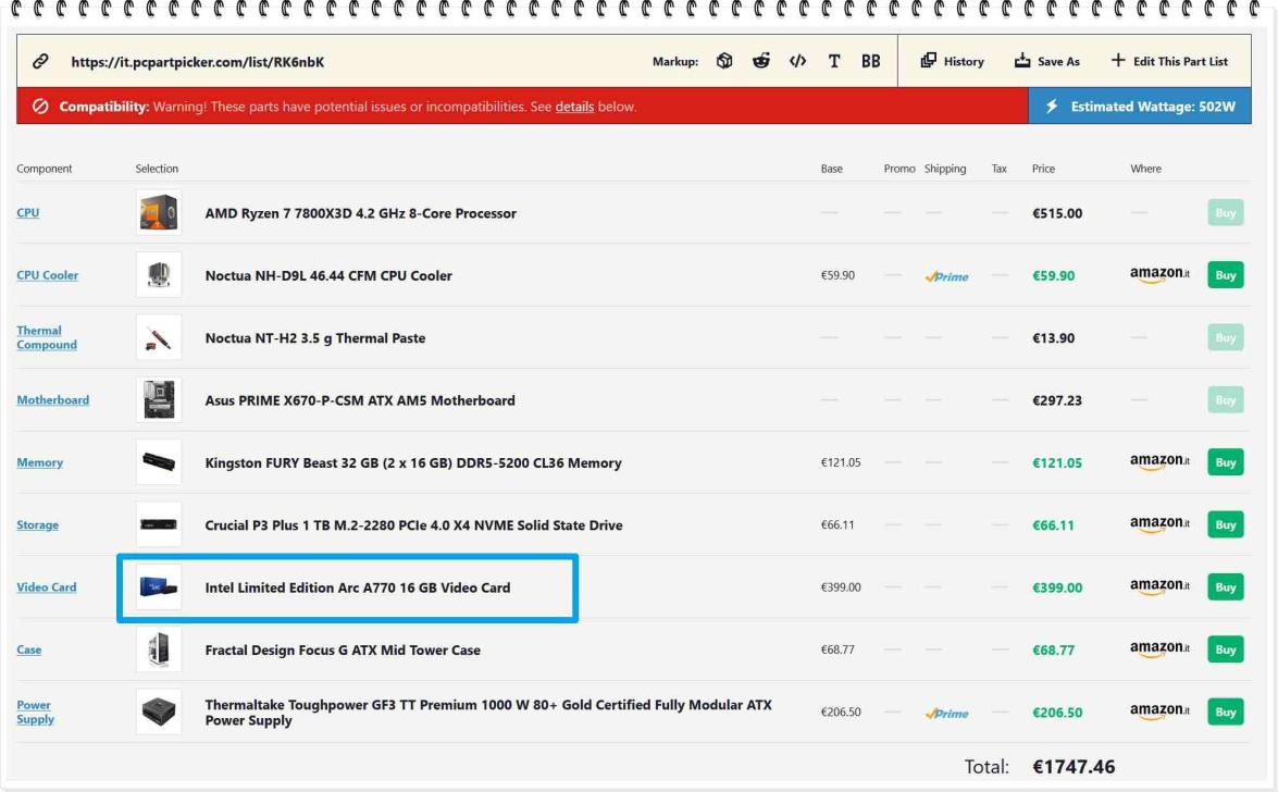

Penso proprio che prenderò una scheda 4060 Ti, versione da 16GB!
Personalmente non mi interessa più di tanto giocare in 4k e 16Gb di memoria sono quello che cercavo per i giochi futuri ad un costo decisamente inferiore alla 4080 con 16GB.
Mi interessano molto le tecnologie software NVidia della serie 4000:
AI SUPER RESOLUTION (Boost FPS)
AI FRAME GENERATOR (Boost FPS)
NVIDIA REFLEX (Increase Responsiveness)
interessante! @SirLongoVZ @Lascax @Kaywen @Flobulo @Ambro197575 voi che siete sicuramente più preparati di me in materia, avete qualche consiglio particolare per Ken in questa fase di configurazione?
