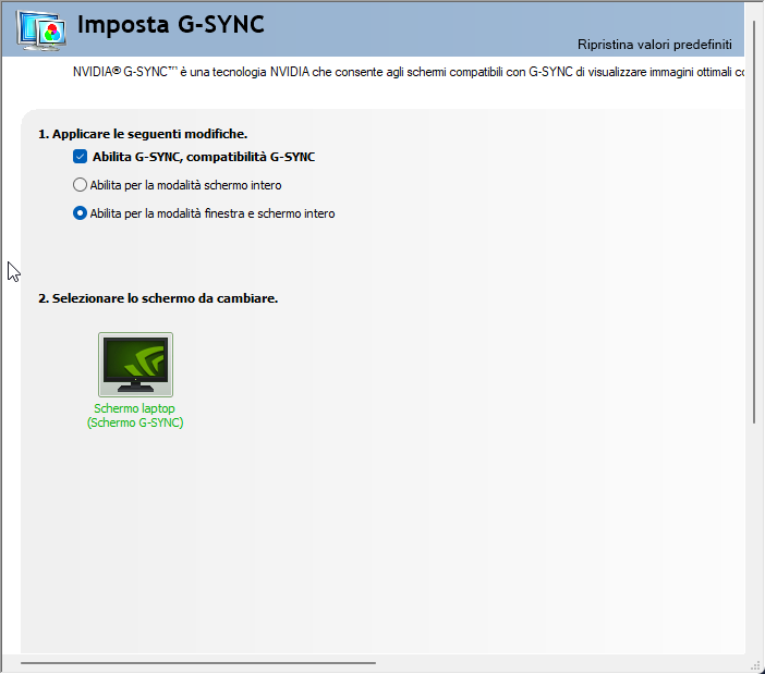

    Come detto sopra, non c'è moltissimo da fare nel Pannello di Controllo NVidia, quindi ti dò un paio di piccoli punti che applico personalmente, anche parallelamente:
    - Imposto il G-Sync sempre attivo, visto che l'HDR non è supportato in contemporanea per molti schermi ( non so neanche se sia possibile in generale ) e poichè ovviamente il mio utilizzo è spesso fatto per i giochi. Si imposta qui:
    - Quando usi un gioco moddato o vecchio, scegli di far gestire all'applicazione nelle impostazioni 3D, a meno che delle guide online ti suggeriscono esplicitamente il contrario ( per esempio un vecchio gioco che non ha impostazioni di anti-aliasing o di multisampling particolari )
    - Nelle impostazioni generali dello schermo di Windows preferisci gli HZ massimi rispetto agli adattivi: a volte Windows cambia la frequenza in modo non sempre coerente coi giochi
