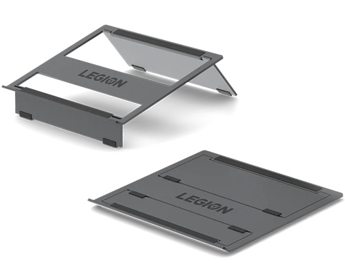

    Il supporto, specie se ventilato, aiuta sempre. L'importante è che il portatile abbia spazi sui lati e dietro, e anche sotto o perlomeno una ventola attiva sotto. C'era uno stupendo stand senza ventola della Lenovo ( casualmente ) anni fa che era minimale ma efficace nel tenere sollevati i laptop, però purtroppo non si trovano più. Spero torni in produzione:
    Riguardo la VRAM: Micron è quella che regge un pelo meno l'overclocking ( ce l'ho pure io di quella marca ), ma quello di base non dovrebbe avere problemi. Chiedevo solo per ragguagli. Forse purtroppo hai uno stock della GPU che tiene meno 150/300, e potrebbe darsi perchè, dato lo stramaledetto periodo in cui ci troviamo, il silicio "binned" che viene accettato per la produzione col tempo sembra stare decrescendo di qualità. Insomma: con stà crisi purtroppo il compromesso è accettare anche livelli di qualità minori pur di non produrre per nulla.
