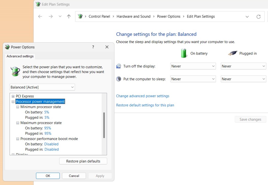

    Hola @Iro91 !
    Pues precisamente yo tengo un Legion 5, que dependiendo del juego, sube bastante de temperatura (aunque según tengo entendido puede aguantar temperaturas bastante altas, no es lo mejor para el laptop).
    Que yo sepa, undervolting no es posible porque está capado por Intel. Sin embargo, puedes usar Throttlestop para jugar con el rentdimiento y así intentar controlar las temperaturas, ¿porque imagino que ya ajustaste algo dentro del control panel de Windows?
