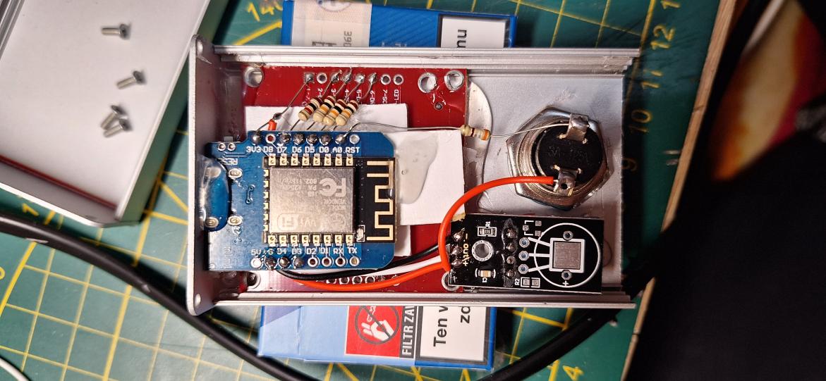

Tak wygląda wnętrze zegarka wyżej wymienionego

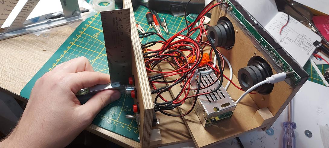

A tak wygląda wnętrze głośnika BT z przyciskami i paskiem led (co reaguje w rytm muzyki)
