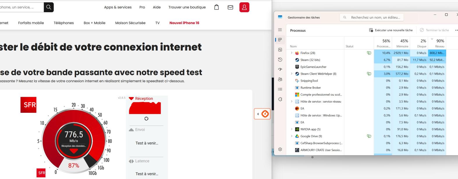

Un petit problème qui revient de temps en temps chez moi, et dont je n'arrive pas à me souvenir de la manière dont il disparaît.
J'ai une bonnexion (c'est une bonne connexion, putain, je me déteste, désolé, oubliez ce jeu de mots pourri) de 1gbps. Ce qui devrait me donner théoriquement un débit maximal de 125 mo/s.
Alors ça fonctionne bien, partout. Je viens de tester avec Gog Galaxy, ça télécharge à 80 mo/s.
La mire de SFR me met du 900 mbps environ, on est dans ce qui est attendu.

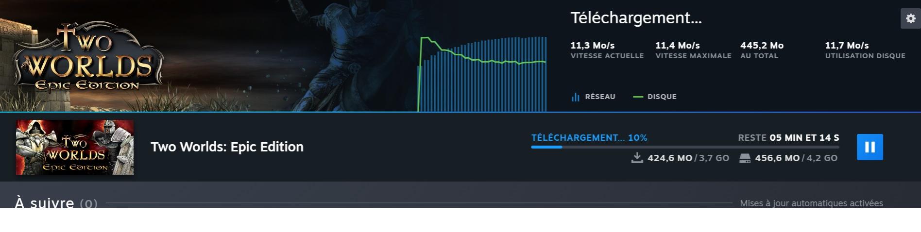

Mais Steam, depuis hier, a décidé de me brider à environ 11,5 mo/s. Ce qui est leeeeeeent. J'ai vérifié des forums, désactivé le cache en écriture sur les NVME qui peut poser problème paraît-il (même si ça n'a jamais posé problème avant). J'ai bien entendu vérifié tout le bazar dans les paramètres Steam, il n'y a pas de limite. J'ai tenté de changer de serveur : c'est pareil (mais j'ai voyagé aux US, en Allemagne et en Arabie Saoudite).
J'ai même supprimé ma carte réseau et ses pilotes pour la réinstaller proprement.

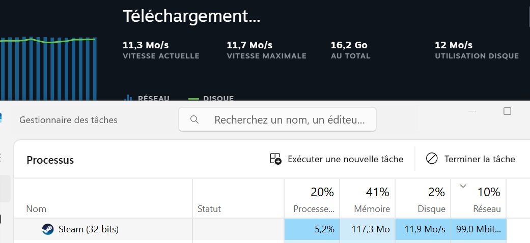

Quand je regarde dans le gestionnaire de tâches, ça ne passe jamais au dessus de 99,8mo/s. Ce qui m'interpelle quand même.
Est-ce que vous avez des limites du même genre chez vous ? Est-ce que c'est parce que le monde entier est en train de télécharger Half-Life 2 ? Et surtout est-ce que vous savez comment résoudre ce truc, qui, en tant que type vivant dans un pays aisé et veut avoir tout tout de suite, me prend la tête ?
Merci de vos lumières !
Et pour rigoler, j'ai relancé un test de débit en même temps que ça télécharge sur Steam, ma connexion peut donc bien encaisser des bons débits !

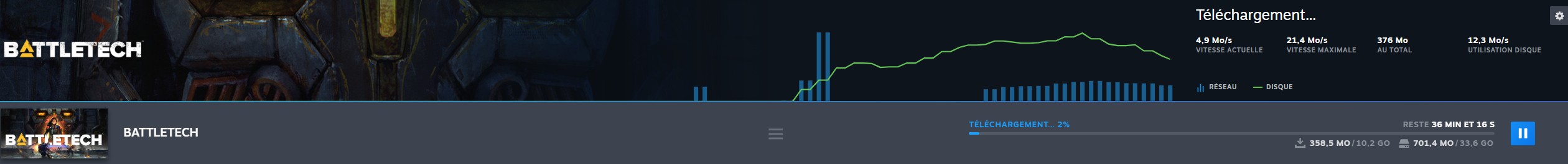

Salut, j'ai constaté le même soucis sur Steam, mais sur un autre jeu Battletech, du coup je l'ai téléchargé sur l'appli Xbox et là pas de soucis. Par contre ce n'est pas sur tous les jeux.
Pour le futur, et les recherches qui amèneront ici : Quand la vitesse de téléchargement de Steam (ou autre !) est limitée à 100 mbps et n'atteint pas la vitesse qu'on est censé avoir, il faut changer un paramètre dans la carte de réseau.
Aller dans :
--> Gestionnaire de périphériques
--> Cartes réseau
Trouver sa carte réseau, faire un clic droit, et propriétés.

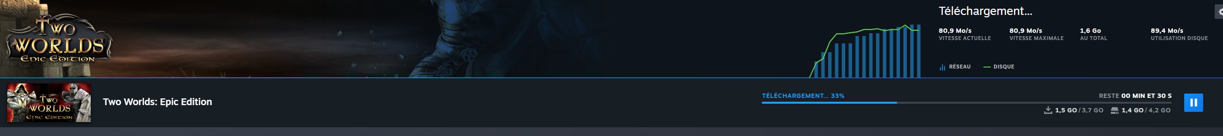

Dans l'onglet "Avancés", trouver "Vitesse et duplex", changer sa valeur à celle de sa connexion. Pour moi c'était en mode "négociation automatique", et c'est ça qui posait problème. Le téléchargement est passé immédiatement de 11.9 mo/s à 83 mo/s ! Et ça aurait sûrement été plus rapide encore après, mais le truc a fini de se télécharger en quelques secondes...
