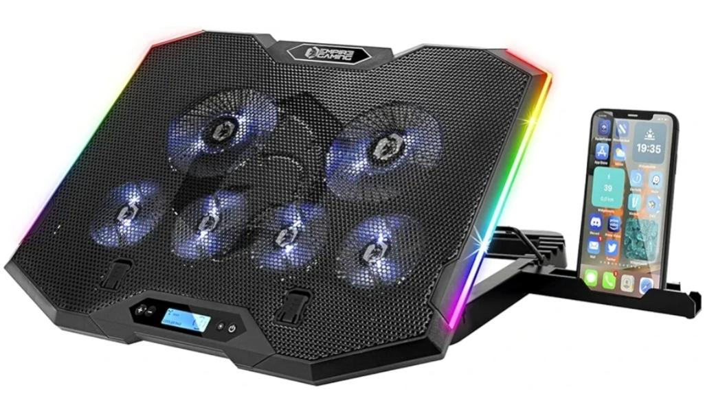

  • j7schultz's Avatar
    No tengo ese portátil, pero quizás ayudaría tener una fuente de disipación de calor extra. Como esta por ejemplo.
    Espero haber ayudado.
    SaludosName:  Screenshot_20241009_102310_AmazonShopping.jpg
    @j7schultz
    Esta siempre es una buena recomendación! yo me pillé una especia de atril hace poco y ya se calienta menos (aunuqe es verdad que ya no hace tanto calor ambiental, eso también ayuda)

    Les agradezco mucho por sus respuestas, actualmente estoy usando la siguiente base refrigerante:
