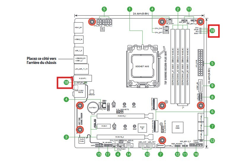

    Cependant suivant le manuel :
    Quelle est la LED allumé 18 ou 19 ?

  • ramax's Avatar
    Pour apporter plus d'explication à ce sujet.
    La carte mère semble quand même capricieuse. Et c'est peut être pas plus mal.
    C'est moi qui ai monté le PC. (J'avais fait son précédent PC qui à tenu des années !!! Et qui fonctionne encore bien.)
    A la base lors du montage le premier jour :
    Lors de la mise en tension, (Il y a 4 LED) la carte mère affiche la LED de test "RAM" en orange signalant un probleme de RAM. Rien de plus, et les ventilateurs de la carte graphique ne tournent pas. (Difficile d'en tirer un diagnostique puisque certaine GPU n'allument pas les ventilos)
    On essaye tout les slots un par un rien y fait.
    Tout portait à croire qu'il y avait un problème avec la RAM. Mais @ElYarael a été acheter un kit de 2 barrettes chez LDLC et ce fut le même problème.
    Donc la il s'est dit "c'est la carte mère qui déconne, je vais la renvoyer" Mais comme il m'a dit que maintenant ça fait genre sapin de noel avec d'autre LED qui s'allument : j'ai voulu refaire quelques tests lundi.
    On a tout re démonté et rebrancher hors boitier avec le minimum vital.
    La carte boot reste plusieurs secondes sur la LED "RAM" en orange, signalant un problème de ram. Et apres plusieurs test, la carte à fini par aller plus loin en ne laissant qu'une seule barrette de ram sur le SLOT B1 (Sur A1 pas de boot et apparemment c'est normal)
    Et encore ça fonctionne qu'avec une seule des deux barrettes de ram, l'autre refuse de faire booter le pc. Et a deux barrettes ça refuse de booter aussi.
    Donc du coup avec une seule barrette : au bout d'un moment la LED "ram" s’éteint et passe sur la LED "CPU" en rouge ... brièvement. Puis y a un peu de vert et la LED "GPU" s'allume en blanc. Cette dernière indication est assez étrange car elle bloque le boot si il n'y a pas d'écran de branché à la carte graphique.
    On est rentré dans le BIOS et config les les RAM à 6000 mhz (une carte mère AM5 est réglée sur 4200 d'origine) et la miracle le PC boot avec les deux barrettes maintenant.
    Mais toujours un boot assez lent. Mais windows s'est installé correctement. Tout est peut être normal, mais le passage de la LED CPU en rouge au boot brièvement et la LED RAM en orange assez longuement pose quand même question.
