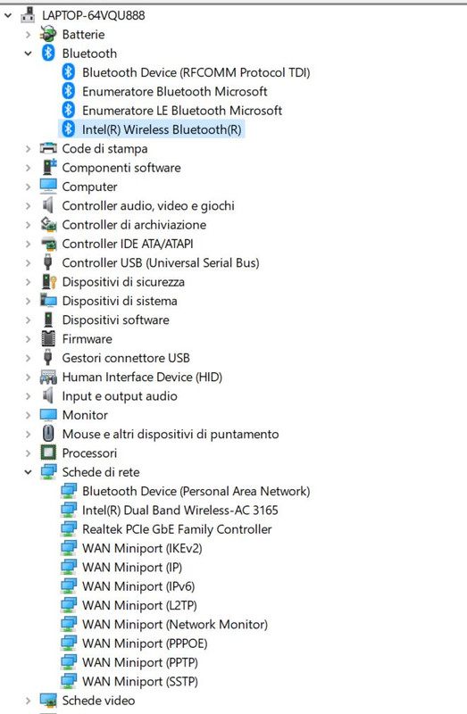

    Ho provato ad installare un altra network card presa da un Lenovo Thinkpad E480, la scheda viene rilevata subito ed anche il bluetooth.
    C'è qualocosa che non va con il riconoscimento della AX201 da parte del device manager e conseguente errori nell'installazione dei drivers.
    Allego screeen
    Allego screeen
    Comportamento ambiguo se devo essere onesto, tuttavia "meglio" cosi che aver lo slot rovinato. Tuttavia proverei entrambe le killer in tuo possesso su altro PC per esser sicuro che effettivamente funzionino correttamente e cercare di capire meglio cosa c'è che non va.
