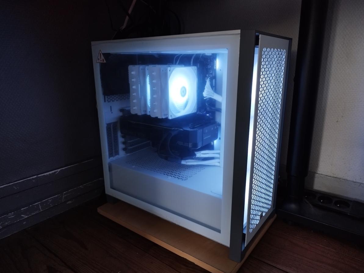

    Bon ça y est, ça tourne !
    J'ai dû opérer un petit changement de ventilos, car mon pote m'a installé des non PWM sur un hub Thermalright en pensant que ça permettrait de faire varier leur vitesse, mais finalement ça tournait à 100% en permanence, ce qui était un poil bruyant et me climatisait les pieds.
    J'ai donc ajouté 3 ventilos 120mm en façade de chez Thermalright (en RGB parce que c'était une poignée de centimes en plus), et 2 140mm sur le dessus (en pas RGB parce que c'était 10 € en plus le ventilo !). La ventilation arrière est assurée par un Silent Wings 3 (en noir, dommage !).
    Et là je suis entré dans le monde du silence.
    Donc résumons :
    • Boîtier Corsair 4000d airflow.
    • Ventilation Thermalright (+ Silent Wings), 6 ventilos installés sur le boîtier.
    • Alimentation Corsair 850w (ATX 2.4... dommage)
    • Carte mère Asus Tuf Gaming Z690 Plus
    • Processeur Intel 13600KF (overclocké par mon pote à je ne sais pas combien)
    • Ventirad Thermalright Peerless Assassin (jamais vu un truc aussi énorme... titre.)
    • 32go de DDR5 6000 (overclocké à 6400 si je ne me trompe pas)
    • 4070 TI Super dual de chez Asus (pas d'overclock manuel, j'ai laissé ça au driver)
    • NVME 250go pour le système
    • NVME 2to pour les jeux
    • SSD 512go pour les docs
    • 3TO de disque dur en plus, que je ne suis pas sûr de garder, c'est lent et ce sont les pièces les plus bruyantes de la tour.
    • Ecran Legion Y32P-30 (❤️ @OursGarou)
    • Et j'ai ajouté une carte son externe 7.1 car le jack externe qui me sert à faire sortir le son de la PS5 provoquait des interférences en branchant sur la carte mère.
    Tout ça, je le rappelle, à cause d' @OursGarou !
    Une semaine après l'achat de la carte graphique, Black Myth Wukong était offert avec. J'étais l'incarnation du seum, puis le CM de Topachat - que son chemin soit pavé de pétales de roses - m'a très très gentiment donné un code (bon sur une carte à 850€ ils peuvent j'imagine).
    Résultat des courses.
    J'ai lancé les jeux en 4K en Toutafon. Ca tourne. Selon les jeux, ça tape entre le 30 (le Path Tracing de Cyberpunk est bien véner) et le 100 fps (dans AC Valhalla par exemple). Tout ça sans activer le DLSS et autres tours de magie. De manière générale, quand j'ai en dessous de 60fps, je mets le DLSS en Qualité, et j'ai une excellente fluidité (~60 - 80 fps en moyenne). J'ai, de manière surprenante, dû le passer en Equilibré dans Control hier, qui passait sous les 60 (après il faisait 35° dehors, c'est peut-être dû à ça...) alors qu'il tapait 70-80. Mais je ne constate pas de baisse visuelle, donc tout va bien !
    Cyberpunk, grâce au DLSS (qualité), à la génération d'images et à la concession du Path Tracing que j'ai finalement désactivé pour retourner en Ray Tracing Ultra tourne tranquille à 70.
    La génération d'images, c'est magique, c'est le futur. J'espère que Nvidia permettra dans un futur proche de l'activer au niveau du driver comme le fait AMD, pour qu'on puisse l'activer dans n'importe quel jeu (je sais qu'il existe des petits logiciels qui font ça, il faudra que j'essaie).
    En bref : je suis content. Mais aussi frustré, car ma PS5 risque de prendre la poussière 😅
    Seul bémol à cause de mon alim mal choisie : l'adaptateur d'alimentation fourni avec la carte graphique fait qu'une LED rouge reste allumée en permanence quand l'ordinateur est... éteint. La solution serait de prendre un autre adaptateur chez Cablemods, mais 30€ + 15 de frais de port, ça fait mal !
