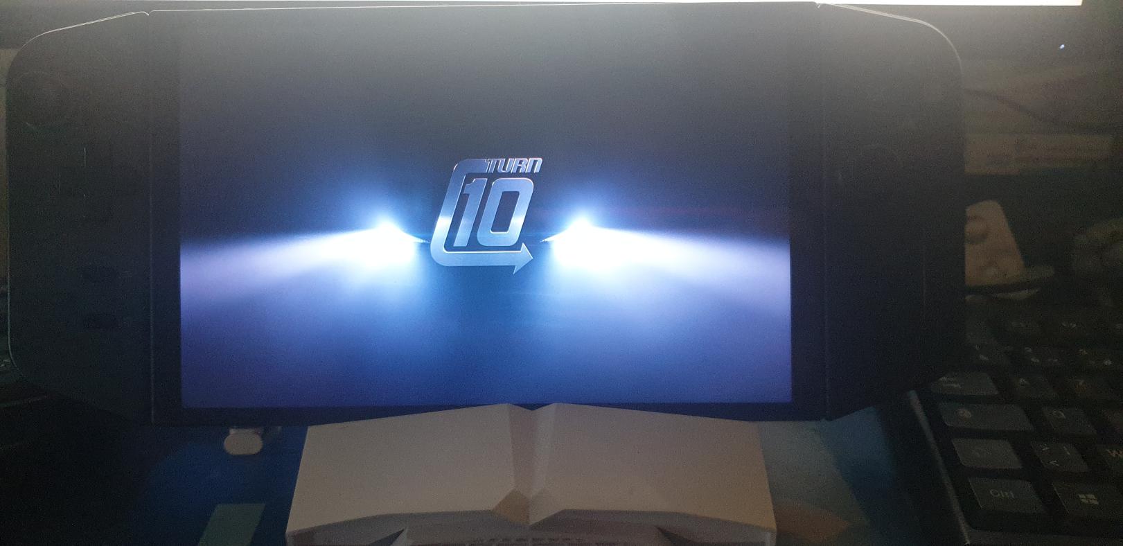

    Le jeu ce lance, après petite peur des demande d'autorisation pare feu et Microsoft mais un simple clic sur l'icône dans la barre des tâches après les autorisations et le jeu ce lance.

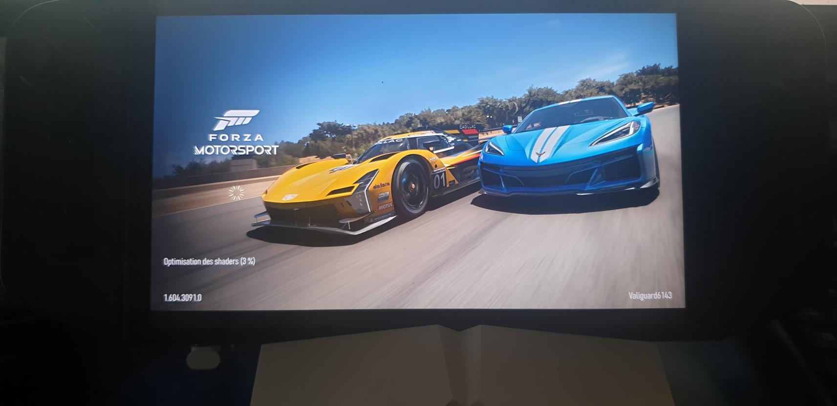

    Longue compilation des shadeurs 20min~

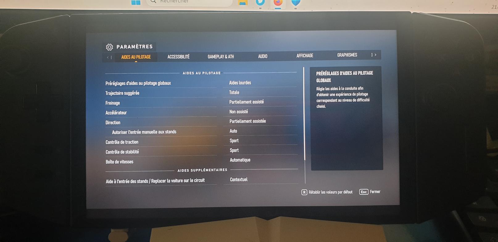

    J'ai laissé les options de base.

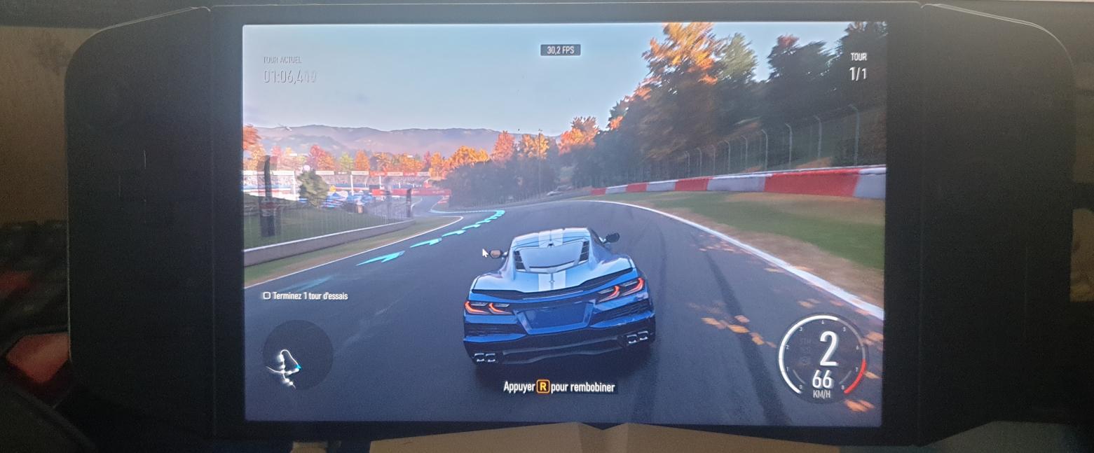

    Le jeu tourne correctement (j'ai un soucis avec le gamepad je n'ai pas cherché et branché clavier/souris) les fps sont bloqué a 30fps je n'ai pas trop regardé et juste fini le tour de piste (tant bien que mal, je ne suis pas un pilote 😅) je n'ai pas réussi a reproduire ton soucis.

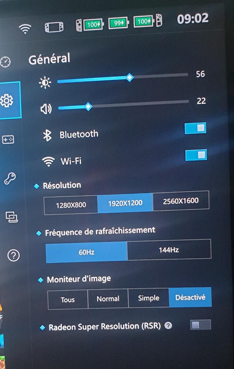

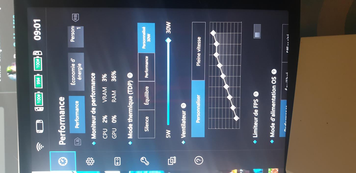

    Mode de jeu perf 30w mode jeu perf en 1200p

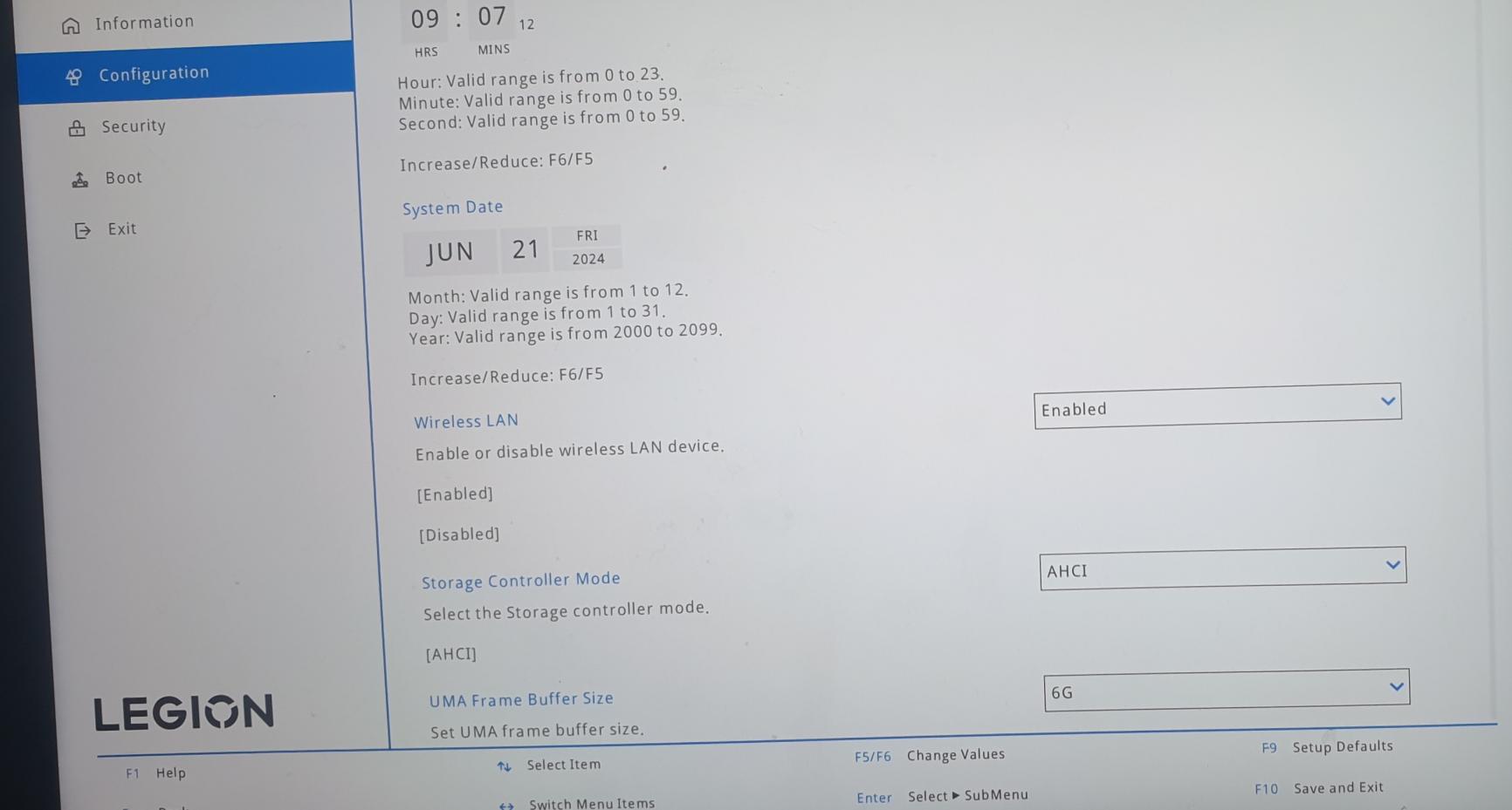

    Version bios et 6G Vram

    Ça peu venir de la VRam, c'est la mémoire alloué à la partie graphique de ton PC, la Légion Go dispose de 16Go de Ram, elle en réserve une partie pour le graphisme.
    Pour vérifier il faut entrer dans le bios et changé si besoin (j'ai personnellement opté pour 6Go Vram, pour certains 4Go suffisent, mais une Vram trop faible peut causé des soucis).
    Comment démarrer dans le BIOS et changer le VRAM
    1. Éteignez la Légion.
    2. Pendant que hors tension, maintenez le bouton Volume + et le bouton d'alimentation en même temps jusqu'à ce que l'écran du menu du bouton NOVA apparaisse.
    3. Cliquez sur BIOS Setup
    4. Maintenant, vous devriez être dans l'écran Legion Go BIOS, cliquez sur Plus de Paramètre en bas à droite de l'écran.
    5. Maintenant, sélectionnez Configuration, faites défiler jusqu'à la taille du tampon de trame UMA.
    6. Il y a cinq options, 3GB, 4GB, 6GB, 8GB et Auto.
    7. Après avoir sélectionné votre VRAM, sélectionnez Sortie sur le panneau latéral gauche et sélectionnez Saving Saving Saving Changes.
    8. Sélectionnez Démarrage normal.
    (j'aime bien ce youtuber)
