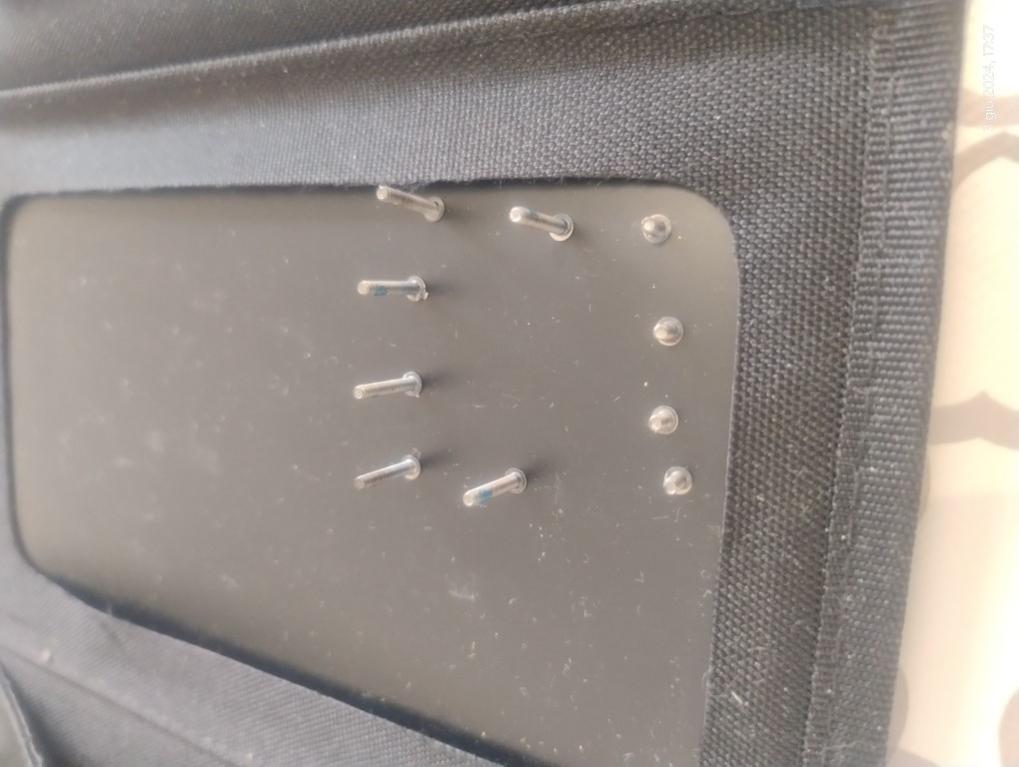

    Per prima cosa, ho steso un panno in microfibra e ci ho appoggiato il legion capovolto, poi ho rimosso le viti e le ho posizionate sulla piastra magnetica del mio kit iFixit: attenzione che le viti non sono tutte della stessa lunghezza, pertanto è necessario segnarsi in qualche modo il foro di origine.

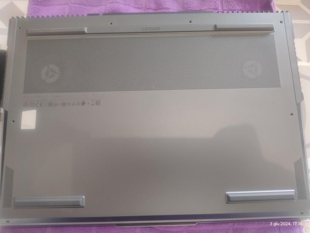

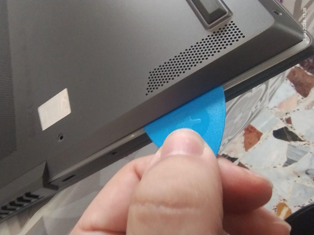

    Poi mi sono aiutato con il "plettro" in dotazione nel kit per aprirlo. Anche in questo caso, almeno per me, bisogna prestare molta attenzione per via della striscia led presente tutto intorno al pc:

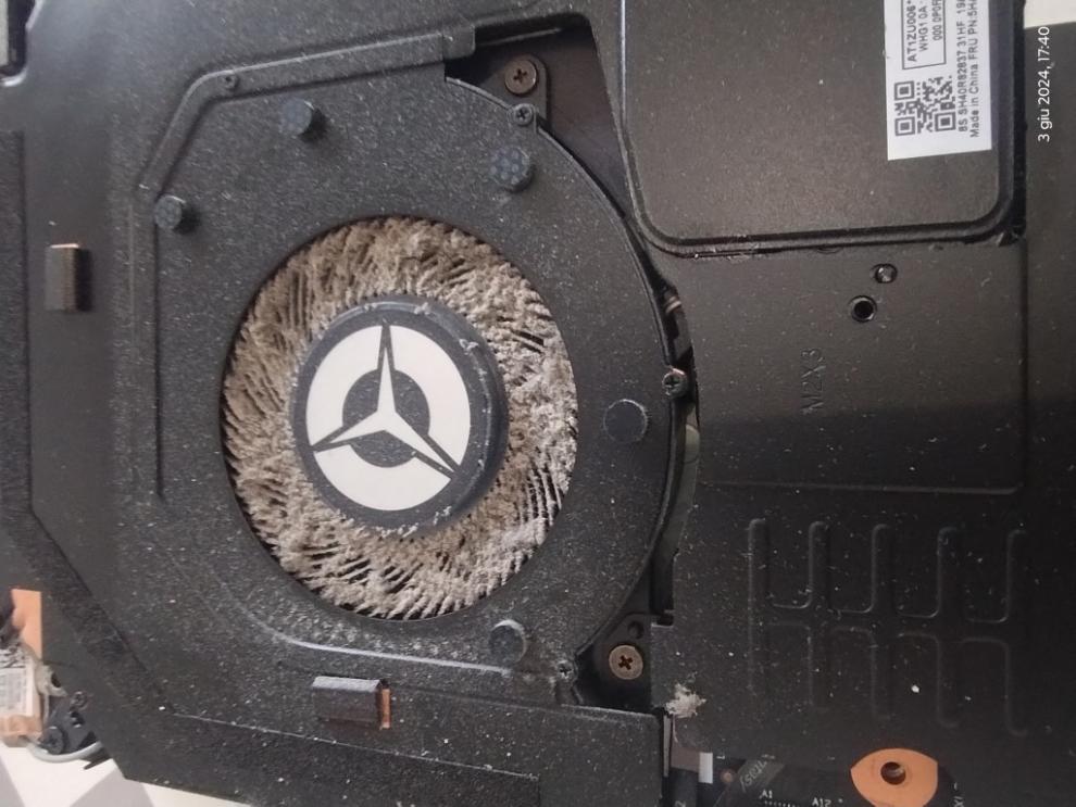

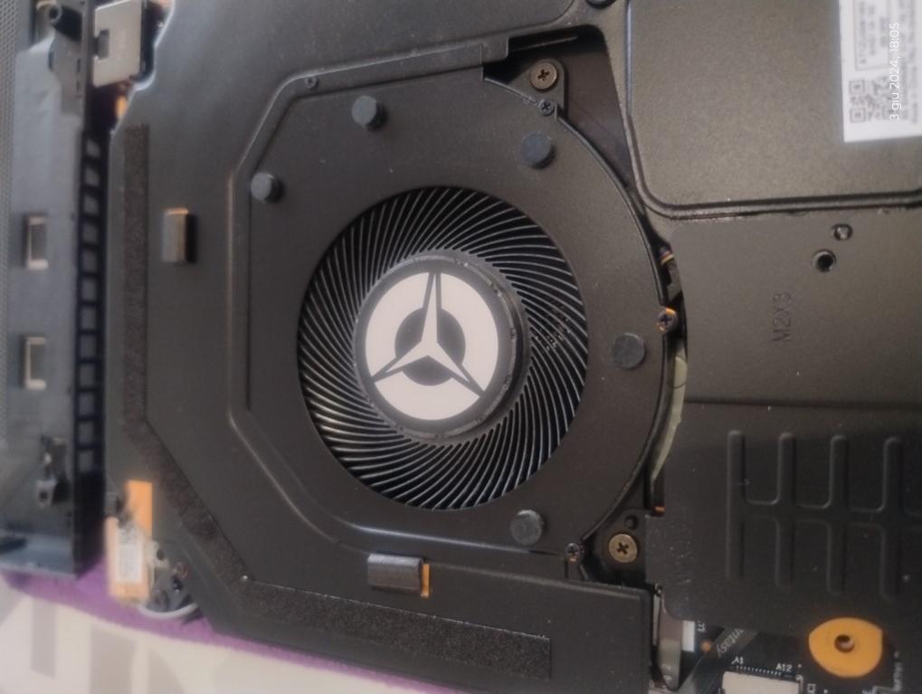

    Ed ecco cosa mi sono trovato davanti:
    Ovviamente entrambe le ventole erano nella stessa situazione...😅

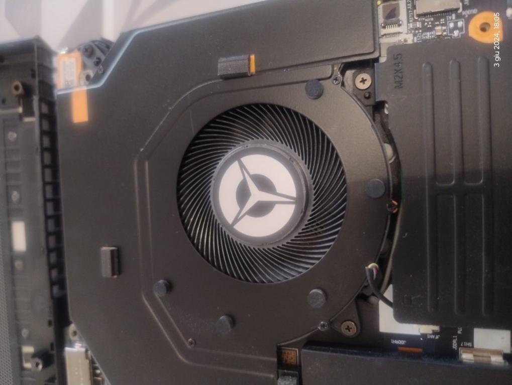

    Facendo attenzione a tenere le ventole ferme, con un pennello ho rimosso il grosso della polvere dall'esterno verso l'interno, per poi ripulire tutto con l'aspirapolvere. In seguito (tenete SEMPRE le ventole ferme) ho fatto un secondo passaggio di pennello, questa volta più approfondito. Poi ho pulito le bocchette d'aria sempre con l'aspirapolvere e se SEMPRE tenendo le ventole ferme! E' importante che non girino mai nel senso non naturale!!
    In seguito ho controllato con la torcia del cellulare, illuminando da sopra le ventole, che la luce passasse attraverso le 4 feritoie e per fortuna non c'erano "tappi di polvere" evidenti: con una soffiata di aria compresse (lo ripeto TENENDO LE VENTOLE FEMRE) e l'aspirapolvere sono riuscito a rimuovere tutto. Risultato:
