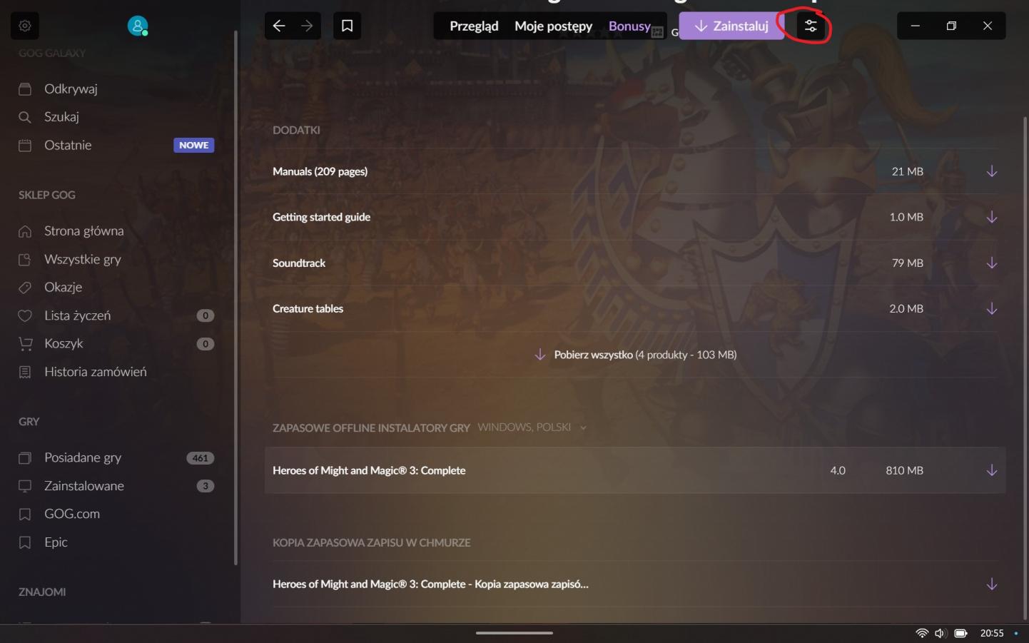

    1. W GOG klikamy "więcej" i wybieramy dodatki

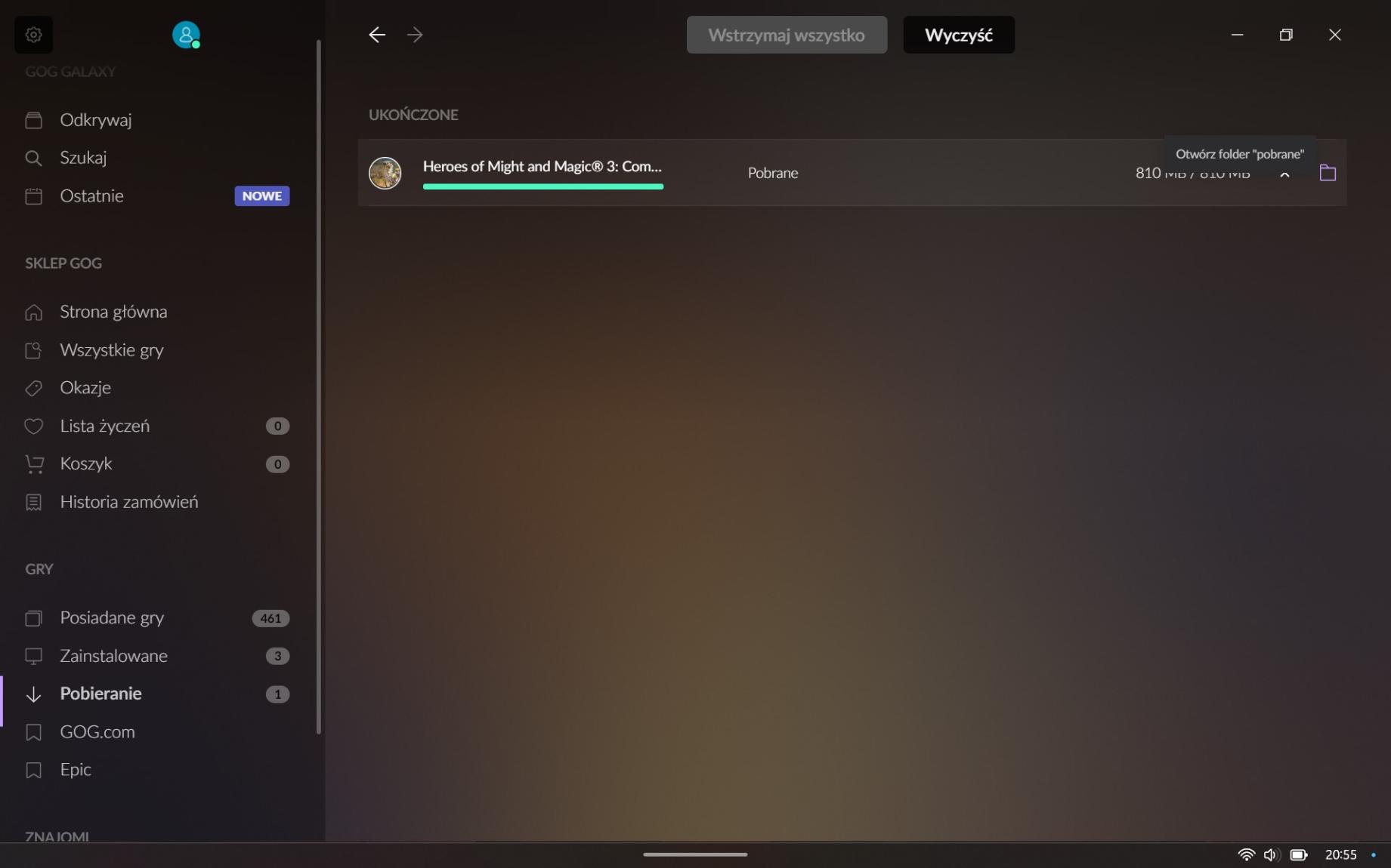

    2. Instalator offline, jak się ściągnie to przechodzimy do niego

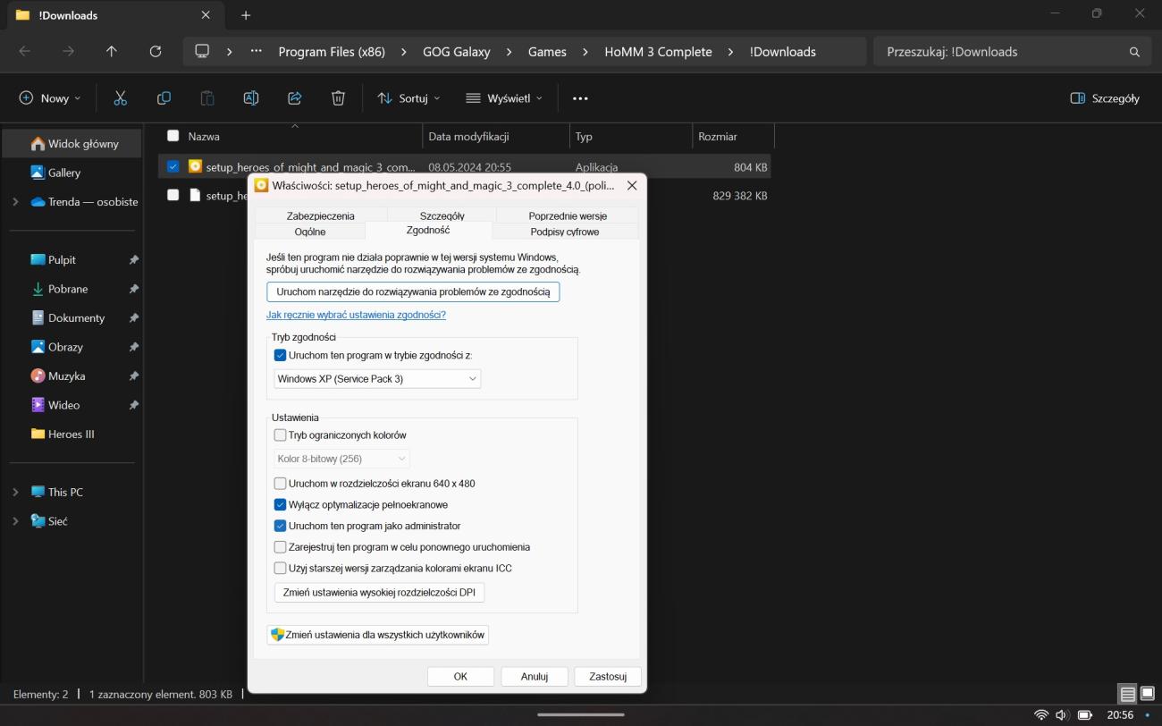

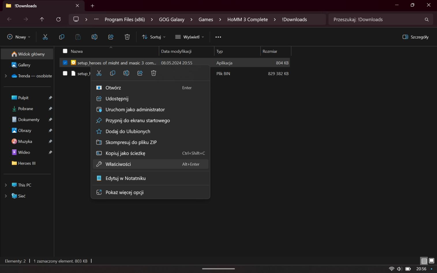

    3. Musimy zmienić właściwości

    4. Może na wyrost ale nie miałem już ochoty na wielokrotne instalacje

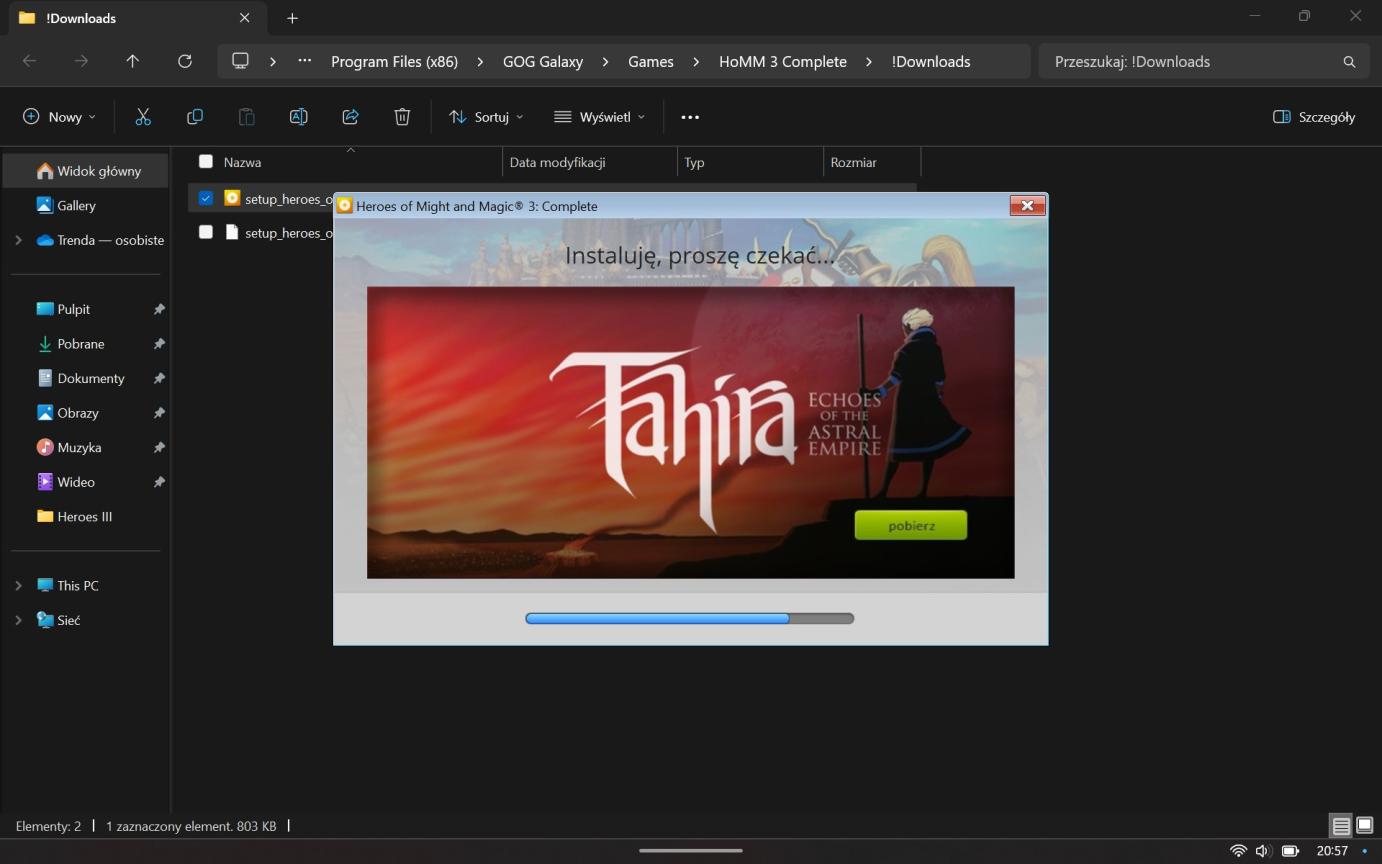

    5. Instalujemy

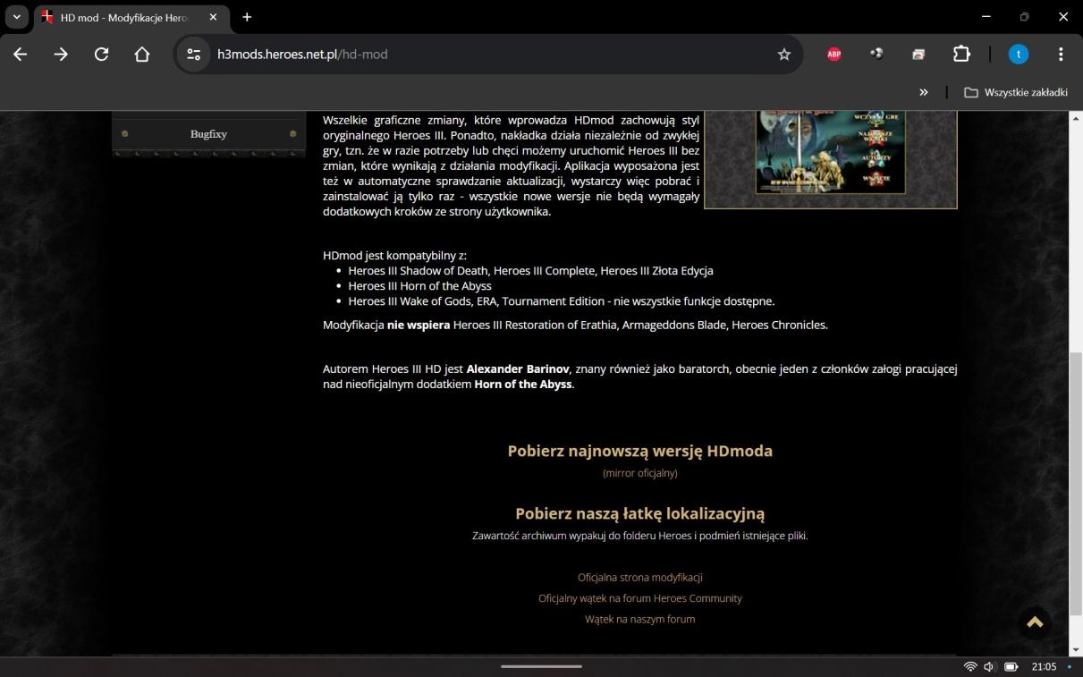

    6. Na Jaskini Behemota przechodzimy do pobrania HDmod

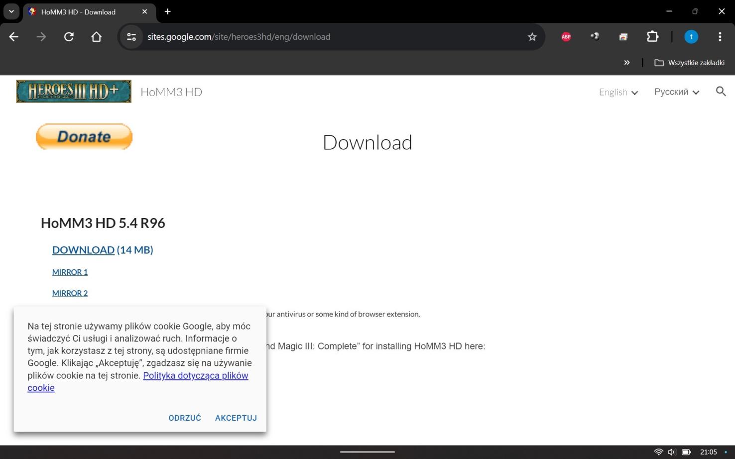

    7. Ewentualnie wprost przechodzimy do https://sites.google.com/site/heroes3hd/eng/download

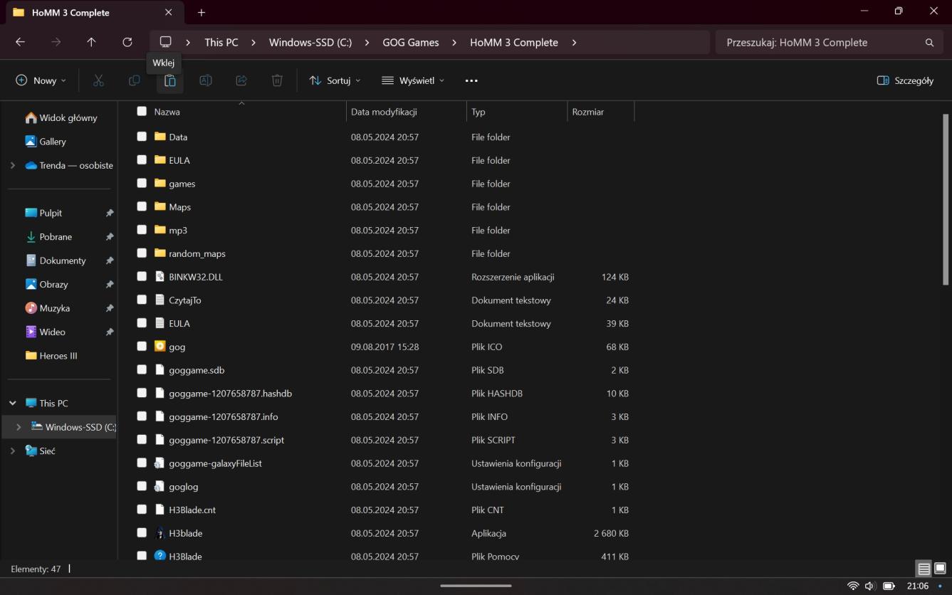

    8. Instalator wrzucamy do folderu H3

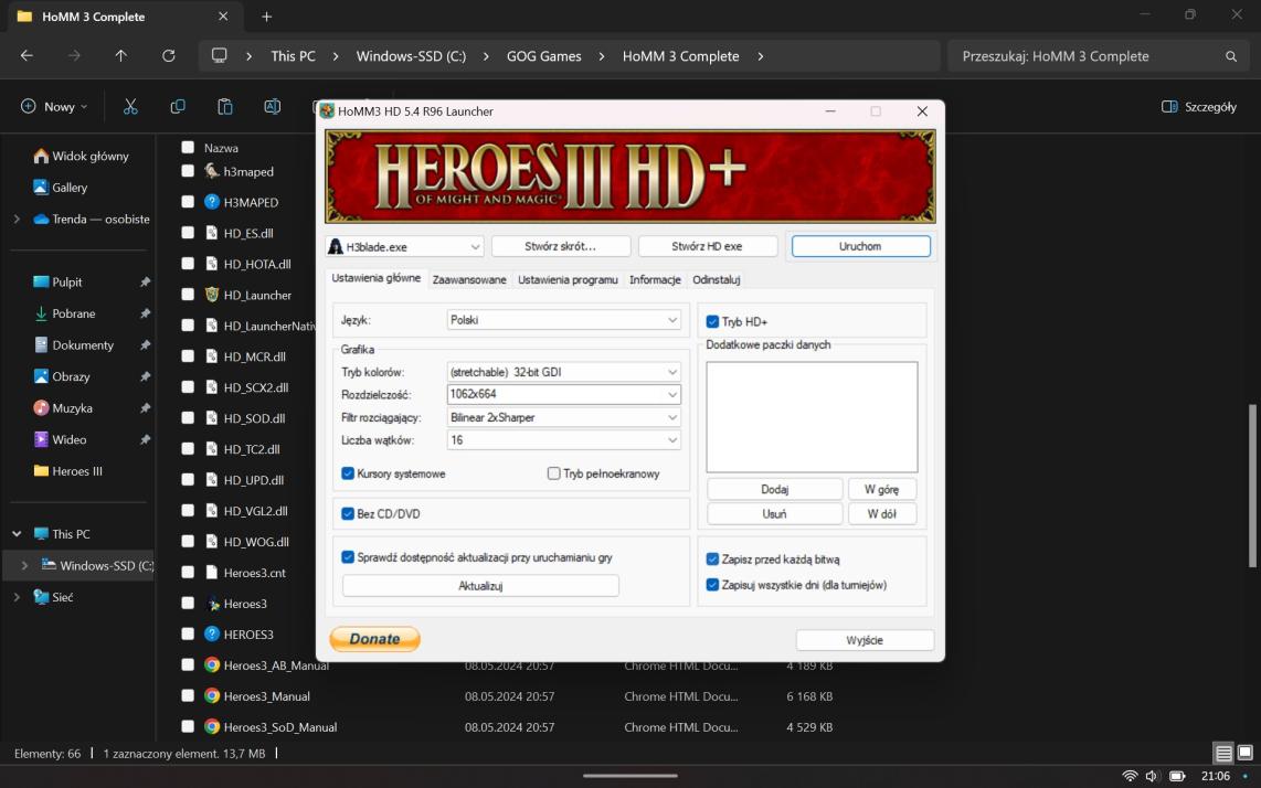

    9. Uruchamiamy

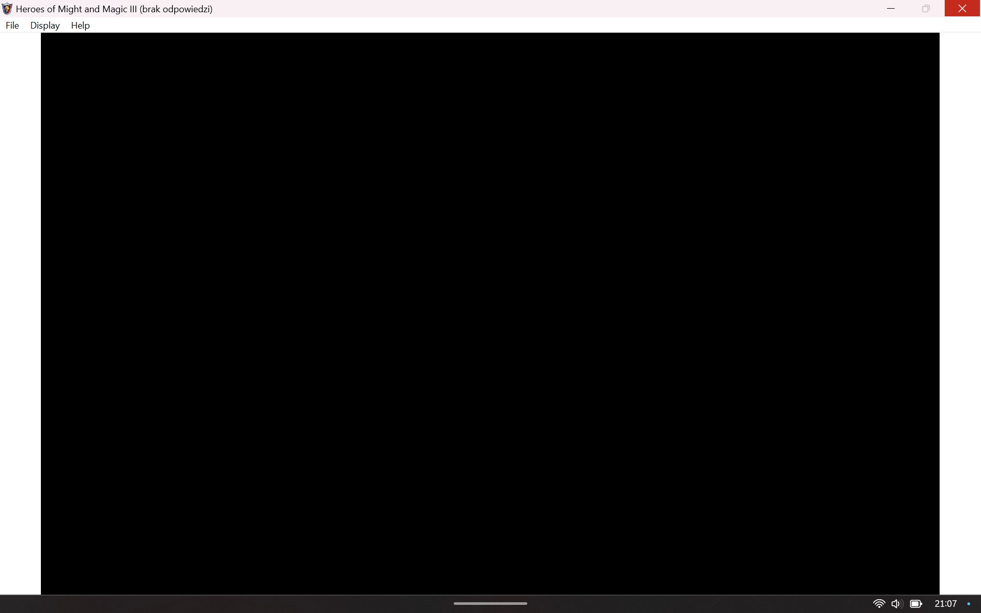

    10. Uruchamiamy po raz drugi
    O nie! Nie działa! Ale jak to?

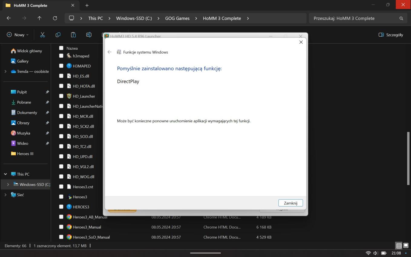

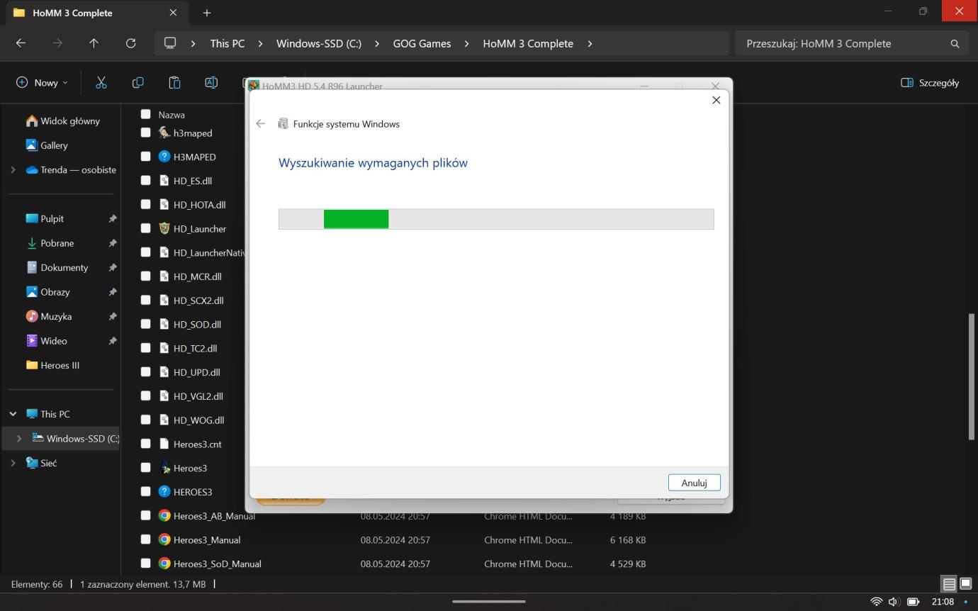

    11. Zamykamy okno i instalujemy DirectPlay które samo nas prosi o instalację

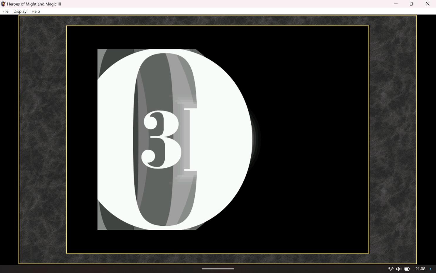

    12. Uruchamiamy po raz 3ci

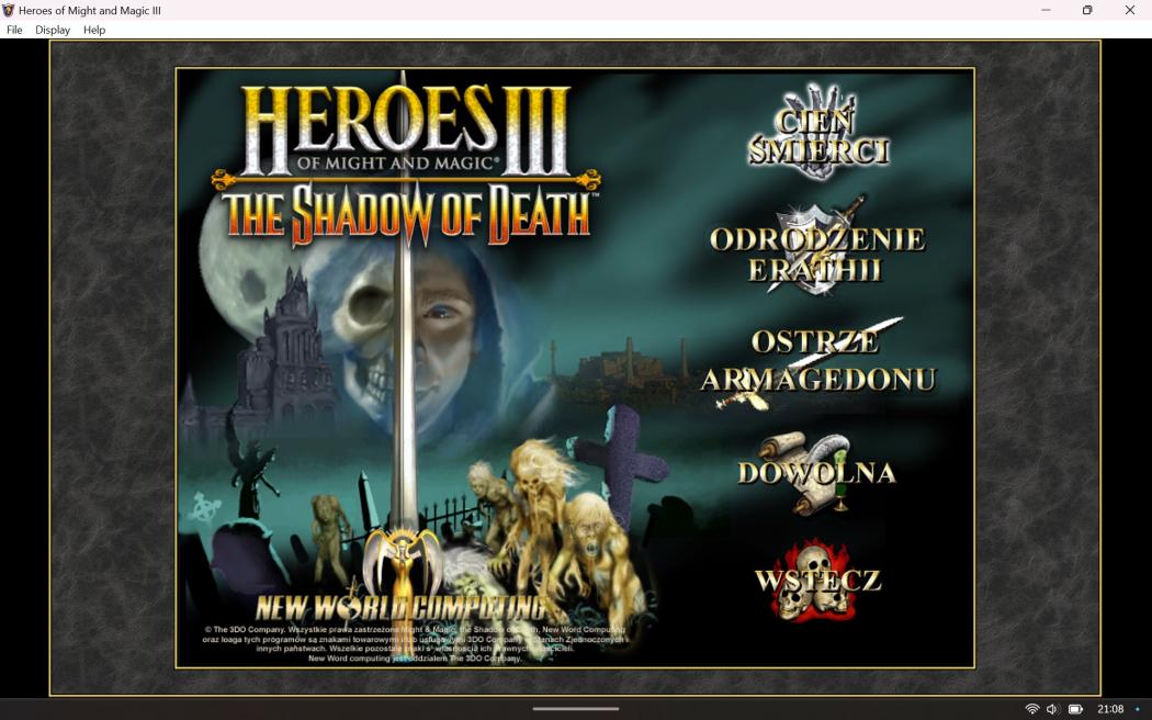

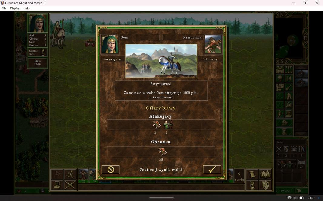

    13. Cieszymy się z ulubionych kampanii (ew jak kto woli to może pojedyncze scenariusze albo HOT SEAT)

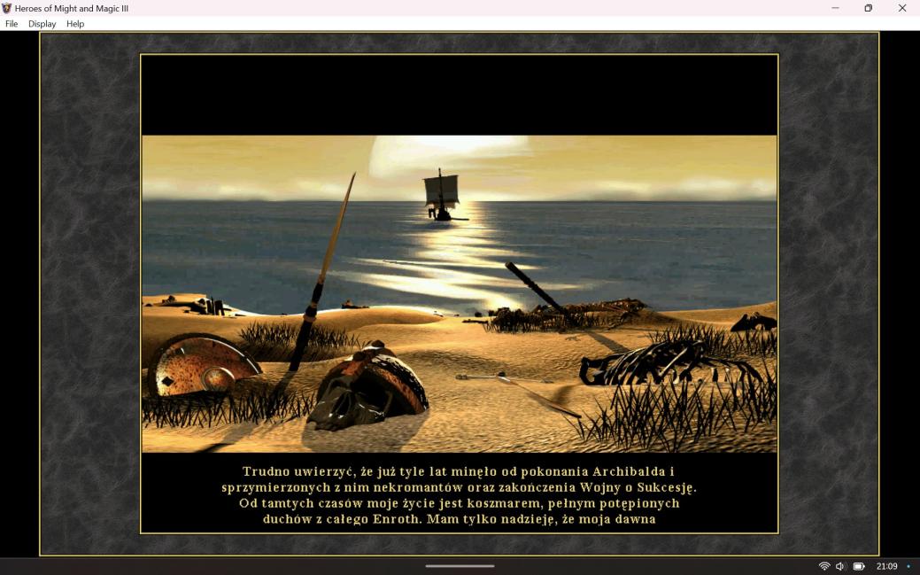

    14. Ekscytacja

    Gra uruchamia się normalnie ale "następne okna" są na wierzchu i są trochę mniejsze, zajęło mi to z 3 min zanim się ogarnąłem. Zwróćcie uwagę, że mam okno na oknie

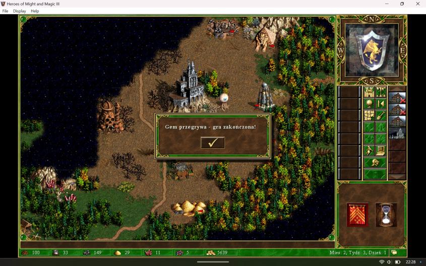

    Ogólnie, to jestem fanem H3 i gram w tę grę już ze 20 lat. Ale nie znaczy to, że jestem w to dobry 🤣

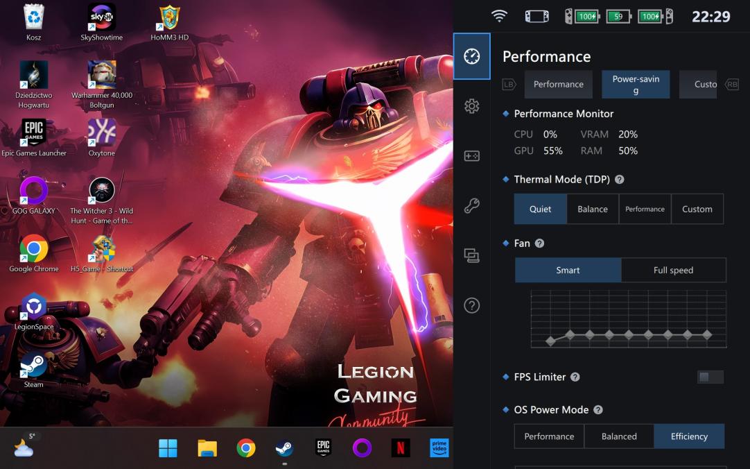

    Pisząc ten odcinek zauważyłem, że mam "Najwyższą wydajność zasilania" mimo trybu "Power-saving"
    Coś muszę te ustawienia poobczajać jeszcze
