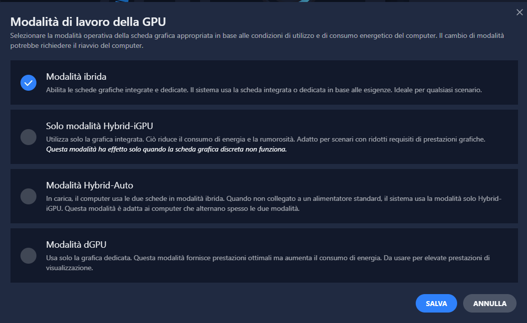

In ogni caso, prova ad utilizzare le varie modalità che il vantage ti offre e cerca di capire se lo scenario si presenta solo in determinate combinazioni:
modgpu.png/a>
Ad esempio, se metti solo "modalità dGPU" non dovrebbe più farlo, ne a batteria ne quando è in carica. Naturalmente con questa modalità attiva la scheda integrata viene completamente ignorata quindi la batteria durerà decisamente meno. NB: le opzioni disponibili che ti ho messo nello screenshot, fanno riferimento al mio Legion 5 slim, non è detto che tu abbia le stesse opzioni.

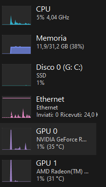

Allora puoi provare ad aprire il task manager e cercare di capire che GPU utilizza quando sei a batteria:
gpu1e2.png/a>
In ibrida entrambe le Gpu sono visibili al sistema, quindi puoi aprire il task manager, avviare (a batteria) un gioco e vedere su quale GPU va il maggior carico.

Ho appena effettuato delle prove, e la gestione delle gpu e uguale. In entrambi i casi (a batteria e con l'alimentazione )con gioco in finestra entrambe sono attive, mentre con gioco a schermo intero solo la gpu dedicata. Mi aspettavo un uso esclusivo di una gpu, buon presentimento!
E con il gioco in finestra+alimentazione ha fatto "il blocco"?
