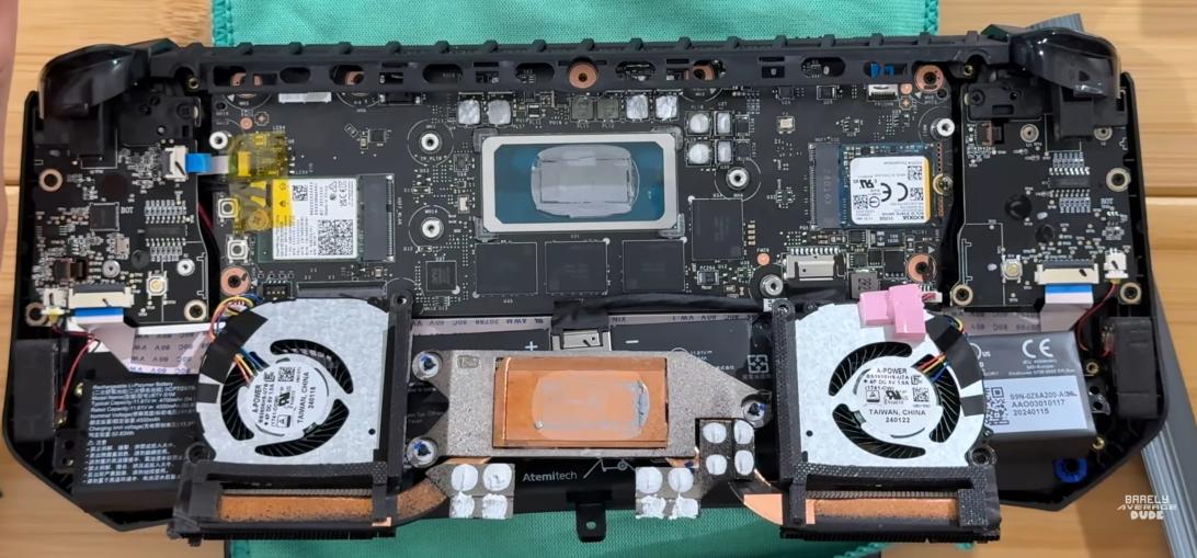

Por si ésto no fuese suficiente... hoy he visto el primer tutorial sobre el cambio del SSD interno, viendo la imagen entiendo perfectamente por qué no han salido más:
No se puede hacer un diseño menos user friendly, para cambiar el SSD ¡hay que desarmar el sistema de refrigeración de la máquina!, obligando a tener que retirar correctamente la pasta térmica y reponerla antes de volver a montarlo. Sólo por ese hecho muchos usuarios no se atreverían a aumentarle el almacenamiento interno a la Handheld, un total y absoluto despropósito.
