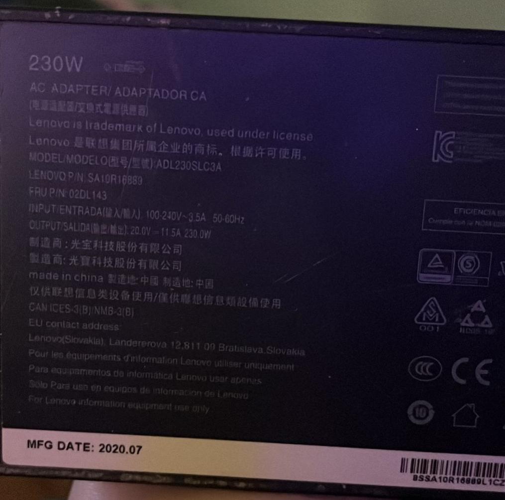

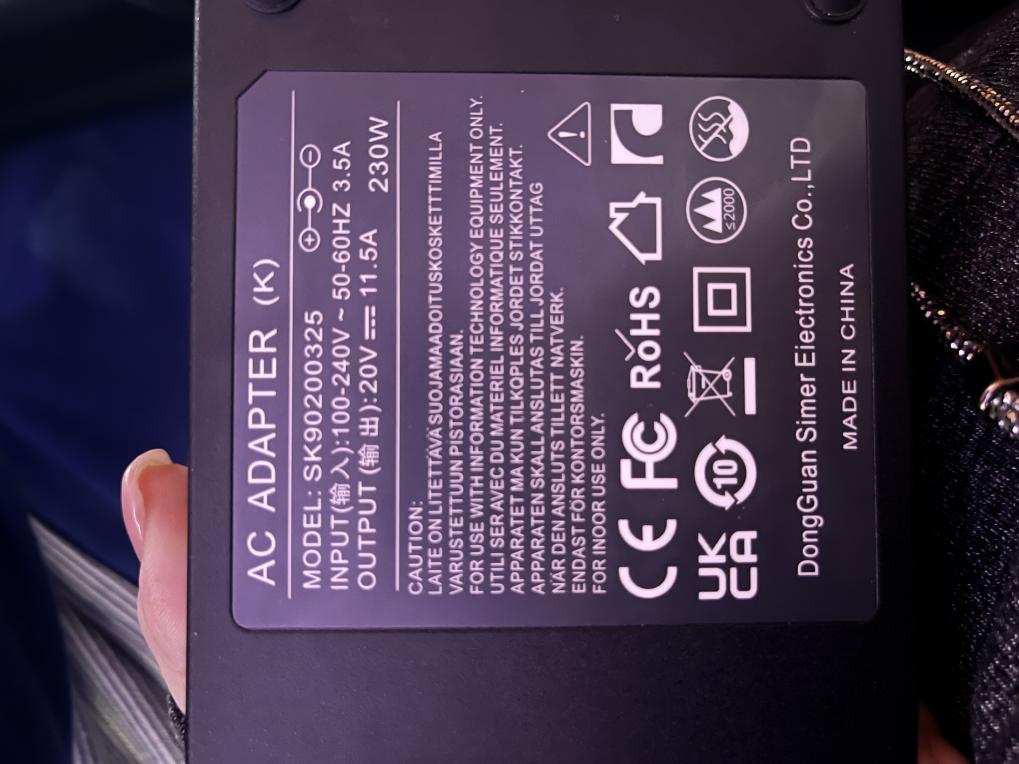

    @Caillean Temo che il tuo caricabatterie non dia abbastanza carica. Di quanti Watt è? Hai una scheda tecnica o puoi fare una foto all'adesivo che riporta voltaggio, wattaggio e tutto quanto?

    @Lascax sono identici come specifiche tecniche.

    @Caillean Sì, effettivamente l'alimentatore è da escludere ( a meno che siano fasulle le caratteristiche, ma credo sia veramente remota come possibilità ).
