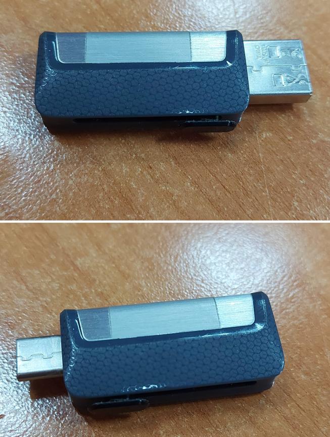

    @zwiadowca88 z hardware Ci nie pomogę, jedynie podpowiem, że są takie pendrive z dwoma końcówkami USB A i USB C
    Ten typ pendrivów nazywa się OTG. Z dwoma wyjściami, są też same przejściówki OTG. Zamówiłem przejściówkę, w sobotę będę miał więc dopiero w tedy zrobię reinstalkę.

    @zwiadowca88 to widzę, że nie potrzebnie ogarniałem grafikę 🤣 przez internet czasem ciężko rozpoznać prawdziwy problem. Jak masz w pobliżu elektromarket to możesz mieć szybciej tenże adapter OTG, za tak naprawdę śmieszne pieniądze. Na swoim stanie też mam kilka takich ale z myślą o telefonie. Czasem przydaje się podłączyć jakiegoś pendriva

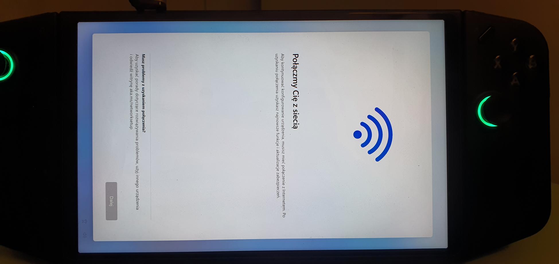

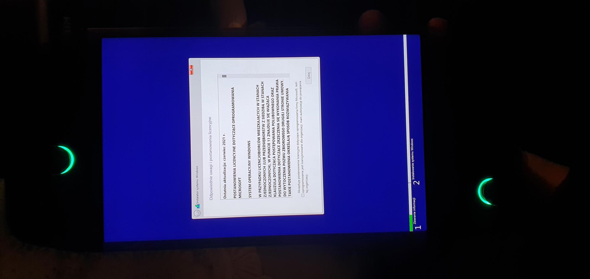

    No i mam poważny problem, odpaliłem bota z pendriva Windows 11. Zainstalowałem system i niespodzianka mnie niemiła spotkała przy konfiguracji. WiFi nie znajduje sieci jakiejkolwiek. Przez co nie mogę ukończyć konfiguracji i uruchomić nowego Windowsa 11. Może ktoś wie jak sobie z tym poradzić, jak chociaż uruchomić klawiaturę wirtualną ??
