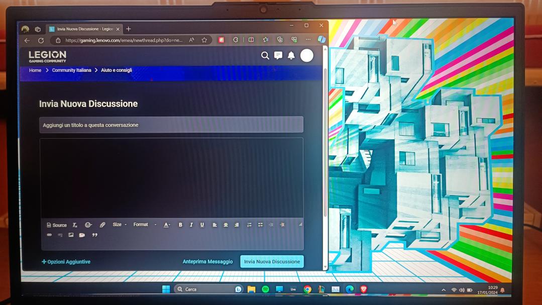

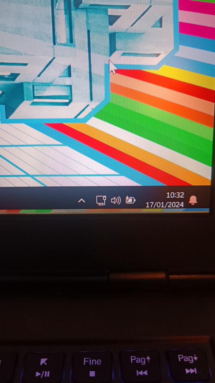

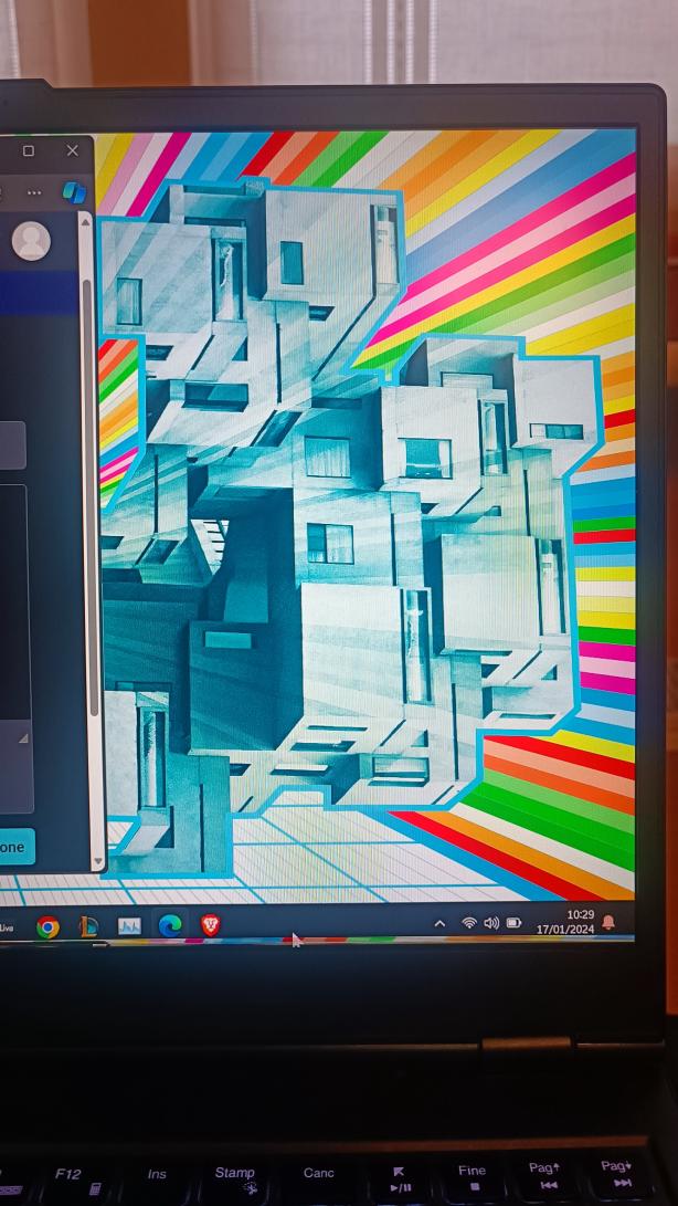

    Buongiorno a tutti,
    da qualche settimana lo schermo 240Hz del mio Legion 5 2021 ha 3 linee di pixel rotti in basso. Oggi la situazione è degenerata, in quella zona dello schermo oltre a nuove linee di pixel morti si verifica anche una specie di "mirroring" dei pixel più in alto dello schermo. Il pc non è piu in garanzia.
    Qualcuno ha mai avuto un problema del genere? è fixabile?
    Sottolineo che, soprattutto all'inizio, a volte i pixel morti magicamente funzionanavano correttamente all'accensione.
    Grazie, spero possiate aiutarmi 😓

    @sirgos Ahia. Mi spiace che non sei più in garanzia, perchè è esattamente il motivo per cui vale di solito prolungarla il più possibile.
    D'esser sistemabile lo è. Non ho idea se è possibile contattare il servizio Lenovo offrendo di pagare la prestazione, ma il mio consiglio è di cercare localmente un centro Lenovo o IBM per sostituire lo schermo.
    Sul sito di supporto Lenovo puoi trovare il product ID specifico per cercare online lo schermo che ti serve acquistare ( cosa che potresti non aver bisogno di trovare se ti rivolgi ad un centro di riparazione ). Nel caso tu volessi procedere alla riparazione sappi che è sì fattibile ma che è anche un po' complesso e dovresti affidarti ad un service manual ed avere i tool appropriati ( per esempio esiste una striscia di rame incollata alla base dello schermo che è MOLTO delicata e che se viene lesa rende l'intero schermo inutilizzabile ).
