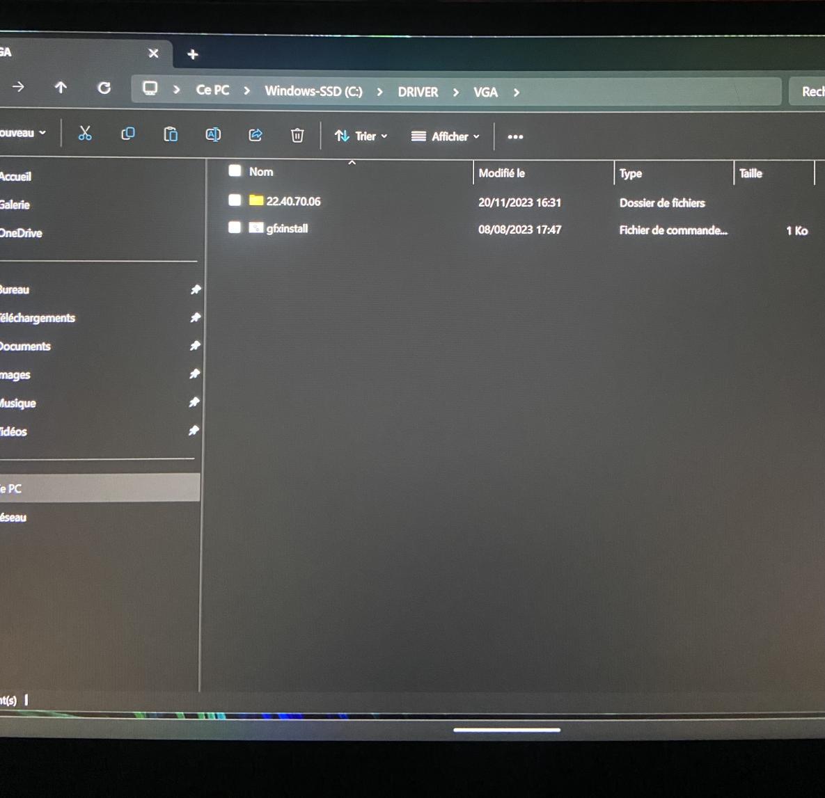

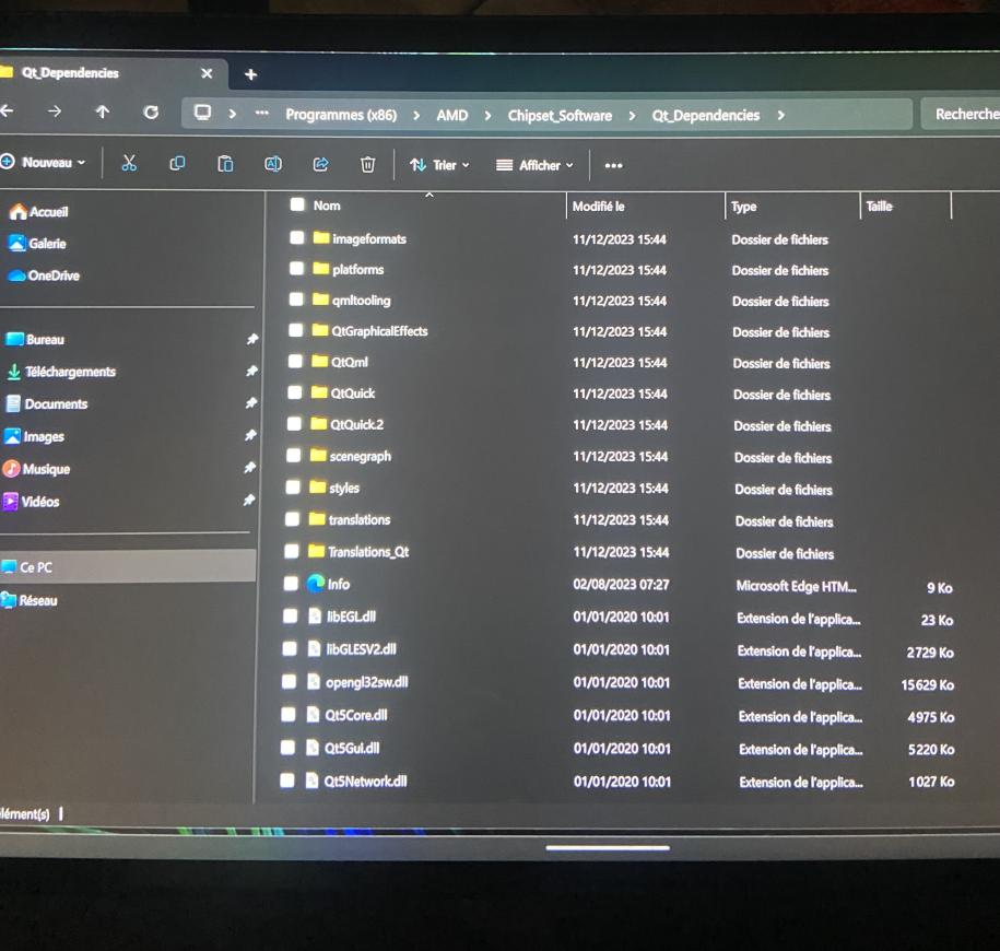

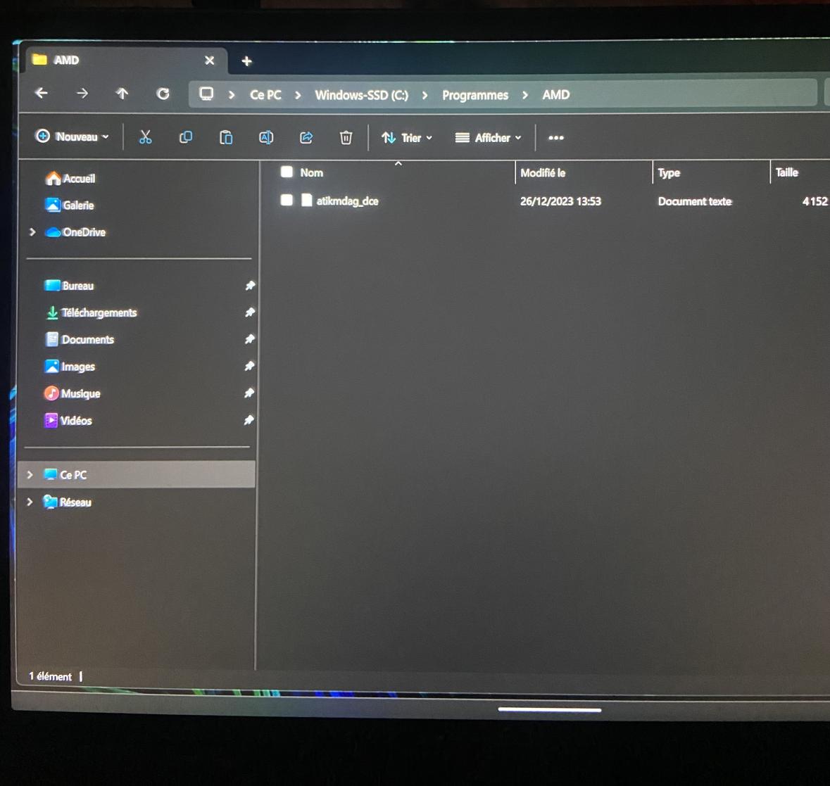

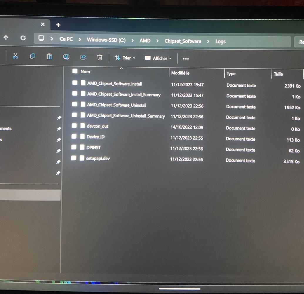

    J’ai peur d’avoir fait une bêtise avec toutes ces modifications de drivers car j’ai plein de dossier AMD différent : 1 dans programme , un autre dans programe(x86) , 1 a la racine du SSD et 1 autre dans le dossier drivers -> VGA ( avec la version d’août )
    Quelqu’un peut-il me dire exactement ce que je suis censé avoir sur la machine histoire de repartir sur une bonne base ?

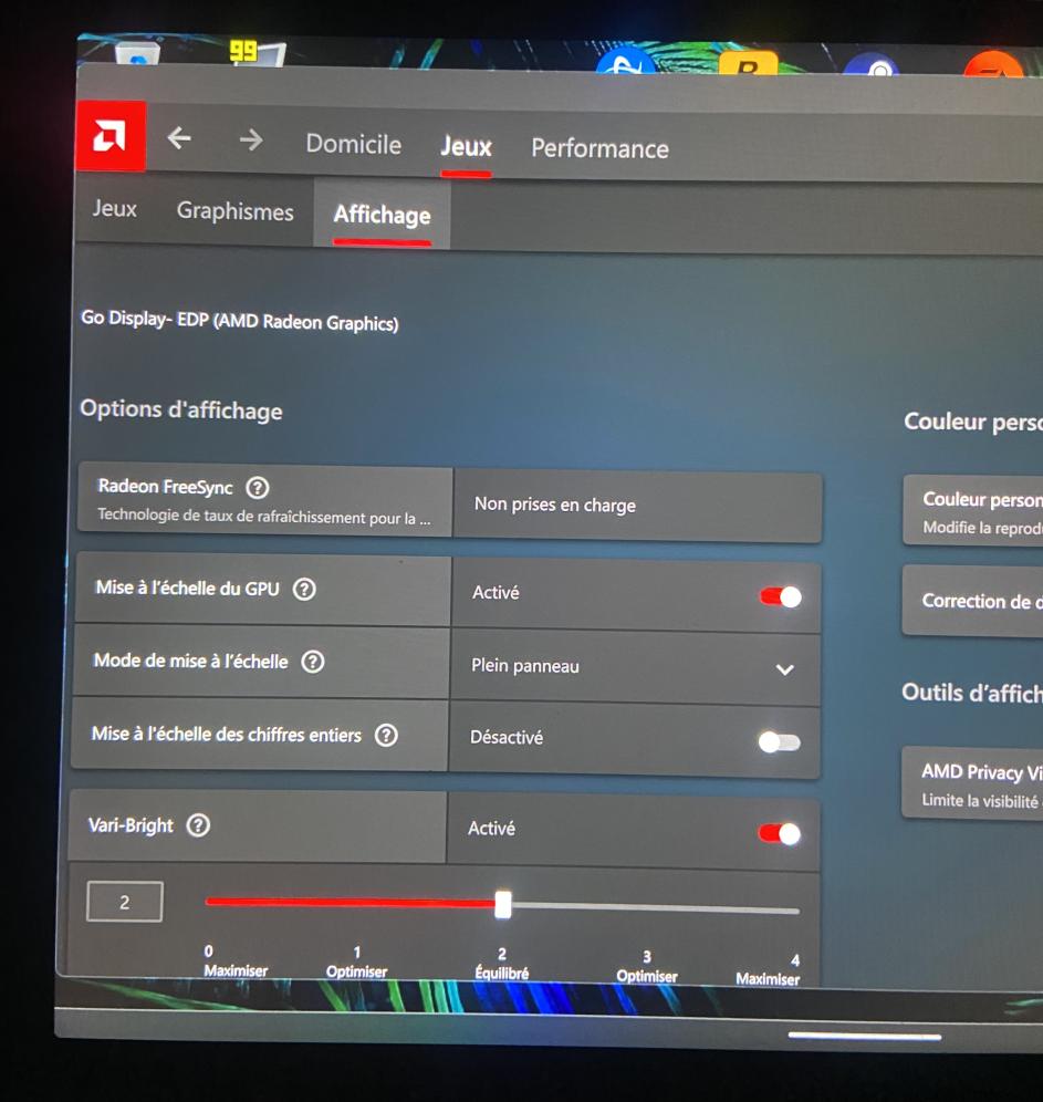

    amd software a bien pris en compte l’ajout de l’integer scalling

    ensuite , tous les chemins / dossier ou je trouve de l’AMD.

    Pour L'integer Scalling : https://legiongolife.com/how-to-enab...the-legion-go/
    En gros à la fin : définissez votre résolution Legion Go au natif 1600p, lancez votre jeu, défini dans la résolution du jeu à 800p Fullscreen. Jouez à votre jeu. Certain parles de gain allant jusqu'à +20fps je n'ai pas tester encore.

    j'ai effectivement déjà lu ce poste sur legiongolife mais ca n'a pas l'air de fonctionner sur les jeux que j'ai testé.
