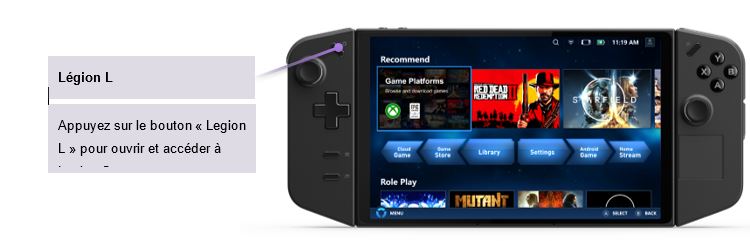

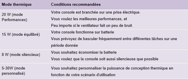

    @Fitj11 Bonjour, Pour le voyant rouge c'est les mode changeable avec la touche L (Legion) + Y :
    - Performance : Rouge
    - Équilibré : Blanc
    - Silence : Bleu
    - Personnalisé : Violet
    Pour ce qui est de la SD si c'est comme ton autre sujet, il me semble que c'est le fait de l'avoir formater sur la Steamdeck, peux-tu le refaire via un pc ? car après la Legion GO tournant sous W11 elle devrait reconnaitre n'importe quel format.
