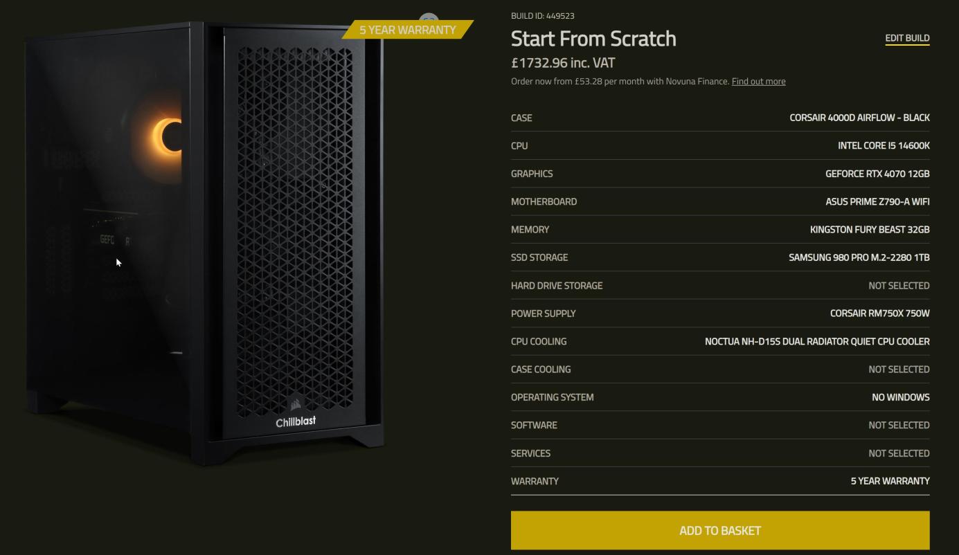

    @OursGarou Il est bien leur site et il y a vraiment de quoi faire, j'ai fait un "petit" panier dispo >>ici<<
    Pour 1732.96£ tu as un i5 14600K une 4070 Asus Dual, une carte mère Asus Z790-A Wifi 32 GB de DDR5 à 6000MHz dans un boitier Corsair 4000D Airflow et une Alimentation Corsair RM750X (750W) sans oublier le SSD 1TB Samsung 980 Pro et si tu veux plus de place tu peux soit en prendre un plus grand chez eux, soit en chopper un autre pendant le black friday ou les soldes 👀
    Bien entendu, on peut toujours faire des économies par-ci, par là, si tu n'as pas besoin du WiFi par exemple, on peut aller sur une carte mère moins onéreuse, ou alors carrément une avec de la DDR4 et donc de la DDR4. On peut en faire encore plus si tu es sûr qu'elle restera sur de la 1080p et pas de la 1440p et là on peut carrément aller sur une 4060 Ti voire 4060 👀
    Je précise j'ai selectionné un Noctua NH-D15S pour le refroidissement, il fait largement le taff (je l'ai sur un 3900X), mais ce n'est pas le plus joli, la version noire est plus belle, mais je conseille souvent le aircooling aux AIO/Watercooling, car il y a moins de risques (pas de fuite possible, pas de pompe qui s'use puis meurt), cependant, les AIO/Watercooling tiennent le CPU plus frais plus longtemps et sont plus jolis, surtout quand il y a du RGB (et c'est plus cher oui lol)

    Bien sûr, j'ai oublié la capture du panier 😂
    EDIT :
    Rien qu'en mettant une MSI 4060 Ti Vetus 3X OC à la place de la Asus 4070 Dual OC on tombe à 1550.84£
    >> HERE/ ICI <<

    @GoLLuM13 j'aime ce petit panier !
    Elle joue que très rarement en 1440 donc on pourrais clairement être sur du 1080p MAIS je lui fait don de mon écran en 240hz donc elle va clairement faire beaucoup plus de 1440p

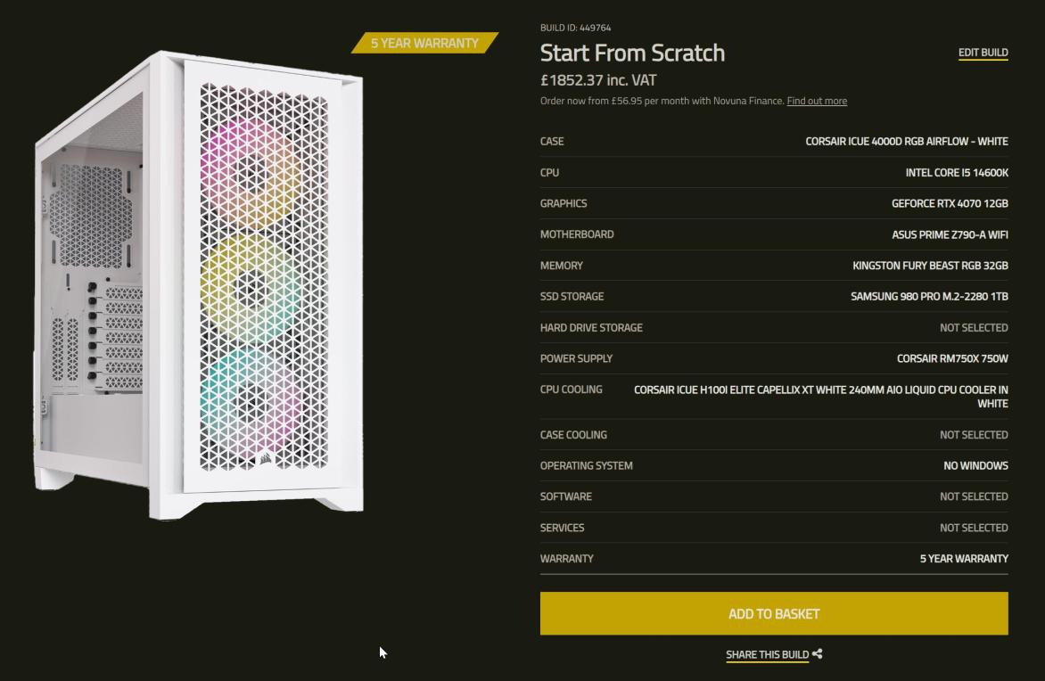

    @OursGarou ça se défend le blanc et tout 😜 le 4000D existe en blanc (mais plus cher) soit avec la même configuration de ventilo 1 à l'avant et 1 à l'arrière, ou 3 RGB à l'avant seulement (encore plus cher) et ce sera à toi de rajouter un à l'arrière (enfin à toi, tu le paies et la boite le rajoute, c'est valable pour la version moins onéreuse) pour le AIO, il y a les Capellix de Corsair en blanc un 240 (H100i) et un 360 (H150i) la différence entre ces deux est de 22.77£ pour de meilleures performances (ou moins de bruit au choix)
    Leur configurateur est intelligemment stupide 😂 il accepte le H150i pour le 4000D avec 2 ventilos) mais pas pour la version avec 3 ventilos en sachant qu'il peut accueillir 6 ventilos (3 + 3 = 6 les gars)
    Donc là, j'ai fait une config avec le 4000D blanc avec RGB + H100i qui sera aussi bon que le Noctua de toute façon et de la RAM RGB puisqu'elle aime ça, par contre pas de la Corsair, ils n'ont pas de Corsair à 6000 MHz 👀 et la douloureuse monte à 1852.37£ >>ici<<

  • OursGarou's Avatar
    @GoLLuM13 merci !!!
    Je comprendrais jamais la RGB mania !!! Mais bon je vais passer à la caisse je le sais , je le sent !
    @OursGarou c'est de la pure déco et de la personnalisation et les constructeurs/fabricants en profitent pour avoir des écosystèmes fermés et surtout faire payer les gens, des LEDs de quelques centimes se répercutent sur la facture et ça devient des dizaines d'Euros en plus 😅 Le "meilleur" écosystème pour ma part je trouve que c'est celui de Corsair, compatible avec ses produits, ceux d'Asus, de MSI, de nVidia (Founders Edition) et bien sûr Lenovo 😁 (et avec un peu de bidouille, on peut mettre n'importe quelle marque de ventilos sur un contrôleur Corsair, tu t'en doutes c'est ce que je fais 👀)
