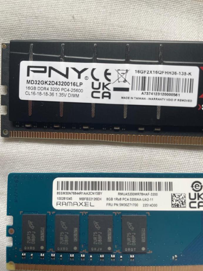

    Cómo paso de 2667 a 3200 mhz las memorias compre son Pny 3200 mhz pc4 25600 1.35 v
    las que tenia eran 8 gb pc4 3200 las puse en los bancos negro los grises no me da cuando reviso en bios no me sale esa opción de 3200 de auto a 3209 que puedo hacer siento la misma velocidad que cuando tenia 8 gb me tiene frustrado ayuda porfa
    Modelo de máquina tipo: 90RB0027US
    antes de la bios se podia este es bios que tiene 04MKT2EA antes tenia 04MKT29A

    ¿Pero ahora mismo tienes las memorias de 2667 y 3200 instaladas? ¿Las dos?
    Es que no te entiendo muy bien. Si las RAM son de 3200, la BIOS es automatica, no debes de cambiar nada, porque las memorias son de 3200, no van a ir 2667.
    Pero aun asi no entiendo muy bien que es lo que estas haciendo.
    ¿puedes pasar foto? a ver si se te puede ayudar.
    Saludos

    Lo que yo entendí es que cambió la RAM que venía de fábrica, creo que 2 x 8GB 3200, por unas nuevas de más capacidad pero misma velocidad, aunque tampoco lo especifica. La cuestión es que hay Bios que no te activan el perfil XMP automáticamente y hay que entrar en la Bios para hacerlo. De todas formas me estoy temiendo que exista un problema de incompatibilidad, por ejemplo hay placas madre que solo aceptan memorias de 1,25 v. Podría ser ese el problema
    Esta info está sacada de una review del Lenovo Legion Tower 5 Gen 6:
    "Lenovo includes just one 8GB stick of RAM with this model, meaning you're getting inferior single-channel performance. The motherboard doesn't support XMP, so the advertised 3200MHz RAM is actually going to run at 2933MHz with CL22 timing"
    Es altamente probable que éste sea el problema

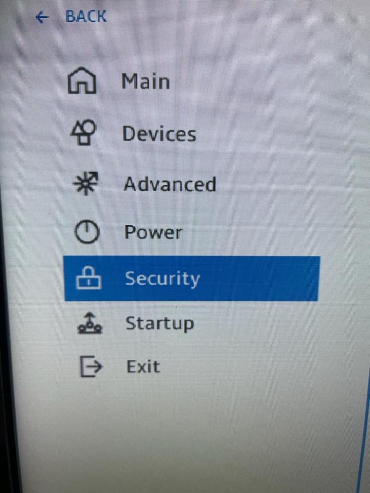

    @eljjota saludos quite la de 8 gb de fabrica esa si corria a 3200 pero puse las PNY gamer son de 16 y 16 32 gb total de 3200 pero reviso sistema no me corre 3200 antes entraba ala bios podia cambiar ahora no puede retroceder una update de la bios NUEVA 04MKT2EA tenia esta 04MKT29AName:  Imagen de WhatsApp 2023-05-28 a las 11.09.30.jpg

    @YeiCov saludos quite la de 8 gb de fabrica esa si corria a 3200 pero puse las PNY gamer son de 16 y 16 32 gb total de 3200 pero reviso sistema no me corre 3200 antes entraba ala bios podia cambiar ahora no puede retroceder una update de la bios NUEVA 04MKT2EA tenia esta 04MKT29AName:  Imagen de WhatsApp 2023-05-28 a las 11.09.30.jpg
Size:  99.8 KB@YeiCov saludos quite la de 8 gb de fabrica esa si corria a 3200 pero puse las PNY gamer son de 16 y 16 32 gb total de 3200 pero reviso sistema no me corre 3200 antes entraba ala bios podia cambiar ahora no puede retroceder una update de la bios NUEVA 04MKT2EA tenia esta 04MKT29AName:  Imagen de WhatsApp 2023-05-28 a las 11.09.30.jpg

    @SILVERHN estoy casi seguro que es un problema de incompatibilidad. Prueba a volver a poner la anterior, a ver si te coge la velocidad adecuada. De todas formas iras mejor con las 2 nuevas si se activa el dual channel y con 32 GB vas sobradísimo para gaming. Para sentir agilidad en el sistema asegúrate de tener el Windows instalado en el ssd (que creo que puede llevar un pcie 3.0). Si lo que tienes es HDD, te recomendaría ponerle un SSD compatible con tu placa base, te sorprendería el cambio que da un PC tan sólo con ese detalle
