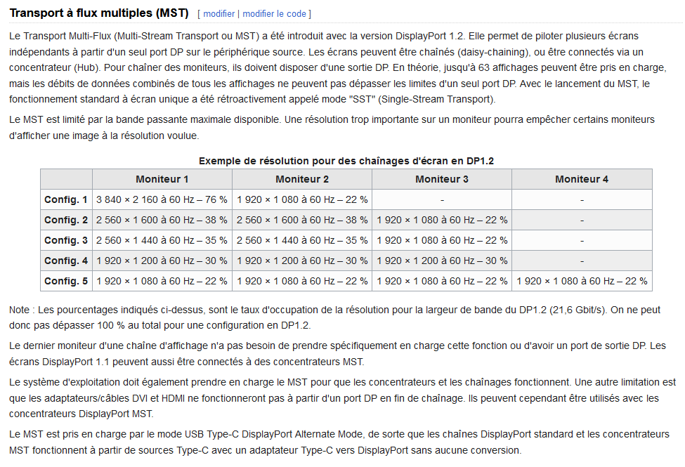

    Bonjour à toutes et à tous,
    À ce cher Wikipédia... Je pense que mon choix est fait 😁! Pour moi cela sera une config 3 😏!
