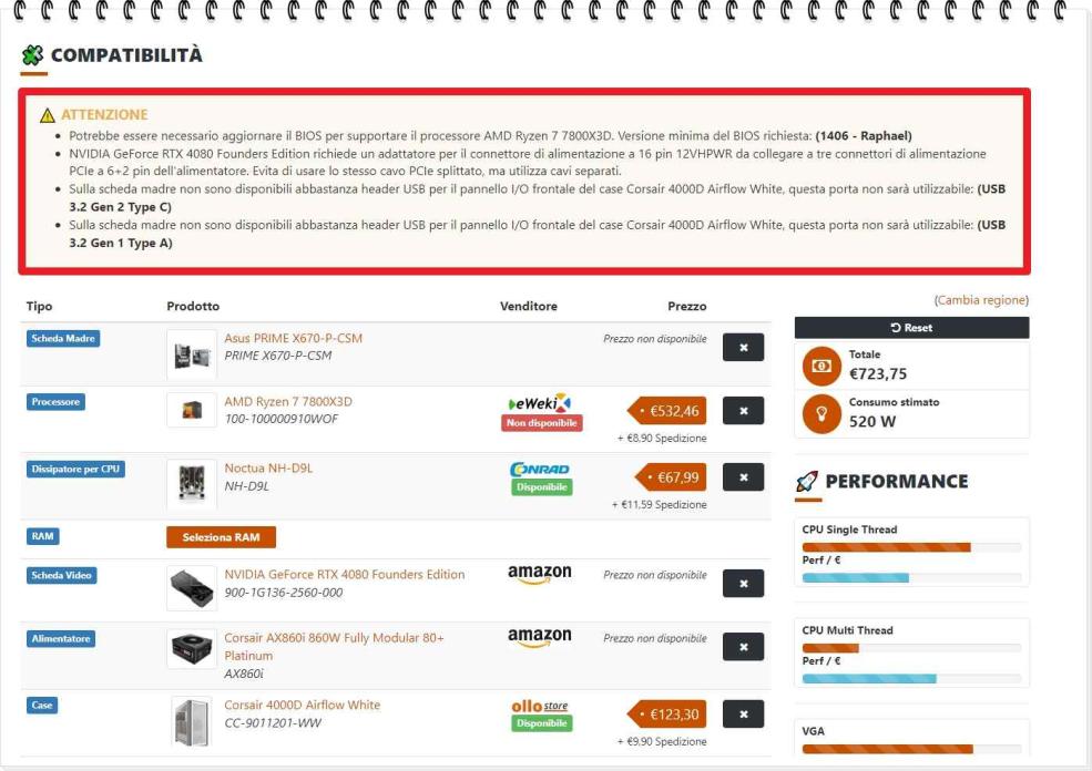

Potrebbe essere necessario aggiornare il BIOS per supportare il processore AMD Ryzen 7 7800X3D. Versione minima del BIOS richiesta: (1406 - Raphael)
NVIDIA GeForce RTX 4080 Founders Edition richiede un adattatore per il connettore di alimentazione a 16 pin 12VHPWR da collegare a tre connettori di alimentazione PCIe a 6+2 pin dell'alimentatore. Evita di usare lo stesso cavo PCIe splittato, ma utilizza cavi separati.
Sulla scheda madre non sono disponibili abbastanza header USB per il pannello I/O frontale del case Corsair 4000D Airflow White, questa porta non sarà utilizzabile: (USB 3.2 Gen 2 Type C)
Sulla scheda madre non sono disponibili abbastanza header USB per il pannello I/O frontale del case Corsair 4000D Airflow White, questa porta non sarà utilizzabile: (USB 3.2 Gen 1 Type A)
