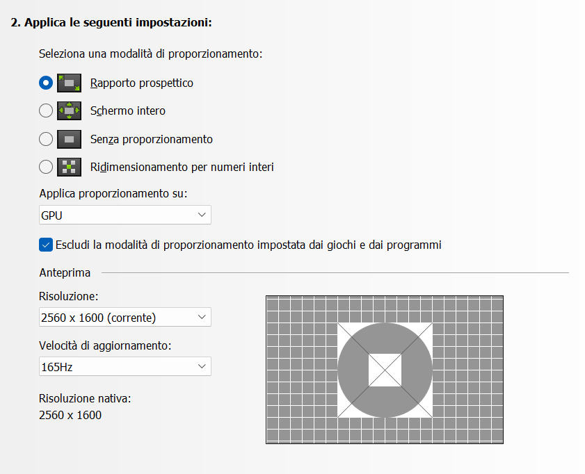

    Ciao!
    Ti ringrazio per la delucidazione su Tobii Experience e seguendo il tuo consiglio quindi semplicemente lo ignorerò, per le impostazioni schermo che non capsico e quindi chiedevo info allego uno screen, grazie ancora 🙂Name:  Screenshot 2023-03-29 020034.png

  • Lascax's Avatar
    Level 38
    @Jacopo86 Schermo intero, assolutamente. Così ti godi tutto lo spazio dello schermo senza ridimensionamenti.
    Grazie mille @Lascax, lascio la spunta su "escludi la modalità di proporzionamento impostata dai giochi e dai programmi"?
  • Lascax's Avatar
    Level 38
    @Jacopo86 Sì, è meglio che lasci fare ai programmi le loro scelte. Per esempio alcuni giochi non supportano i 16:10 e quindi stirano l'immagine: se imposti nel gioco direttamente la risoluzione disponibile si gestirà tutto lui senza sproporzionare.
    Eviti che vanno in conflitto, insomma.
    Perfetto ho lasciato la spunta, grazie ancora! 👍
