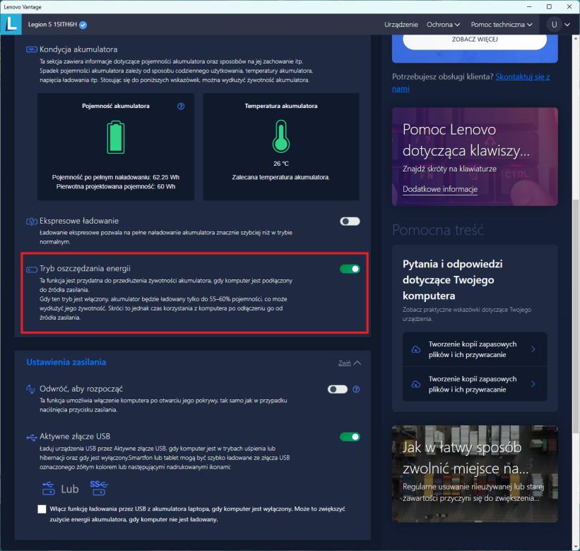

Żywotność akumulatora zmniejsza się z każdym cyklem ładowanie/rozładowanie.
Lenovo Vantage umożliwia włączenie Trybu oszczędzania baterii.
Aku jest utrzymywany na poziomie 50-60% przy zasilaniu sieciowym.

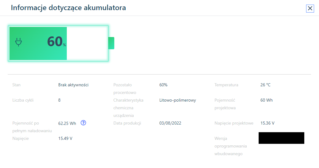

Nie ma cyklu ład/rozład.
Moja bateria:
Lenovo Vantage:
Dodatkowe info:

Gwoli ścisłości to nie chodzi o cykle ładowania w tej funkcji. Kiedy zasilacz jest cały czas podłączony, to nie następują kolejne cykle ładowania. Wyjątkiem są modele z mniej wydajnym zasilaczem, wtedy dodatkowe napięcie idzie z baterii do procka/grafiki by podkręcić wydajność. Legiony z 300-watową cegłą raczej tego nie robią. Po prostu trzymanie baterii cały czas na 100% nie jest dobre dla jej zdrowia, ponieważ laptopy się grzeją i wysoka temperatura przy baterii na 100% powoduje zużycie.
W każdym razie bardzo przydatna funkcja, tylko trzeba pamiętać żeby wyłączyć jak chce się popracować na baterii, bo 60% w sumie nie gwarantuje zbyt długiej pracy. 😉
