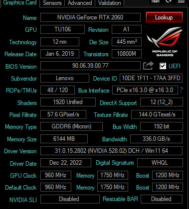

    @DoctorEldritch
    Синтетические тесты Name:  photo_2023-01-18_21-25-57.jpg
    моя видеокарта Name:  photo_2023-01-18_21-26-04.jpg
