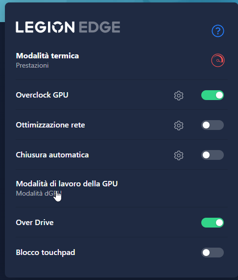

1) qualcosa cambia nell'attivazione di uno switch Optimus ( controlla su Lenovo Vantage in particolare questa opzione dove ho il cursore):
Quale opzione hai?

1) ho la modalità ibrida

@Antonio11 Prova la modalità dGPU in caso. Va capito se è Optimus che dà il problema.
