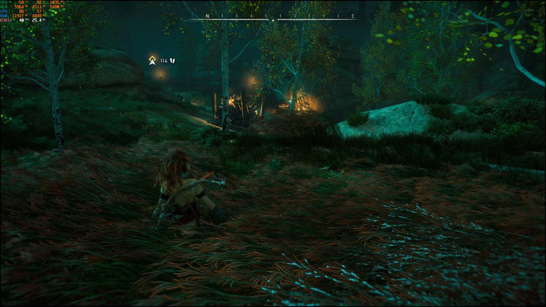

    Dopo aver lavorato di fino con ventilazione e cable management purtroppo continuo a riscontare temperature abbastanza elevate lato cpu durante le sessioni gaming.
    Vi allego dei valori riscontrati giocando ad Horizon.

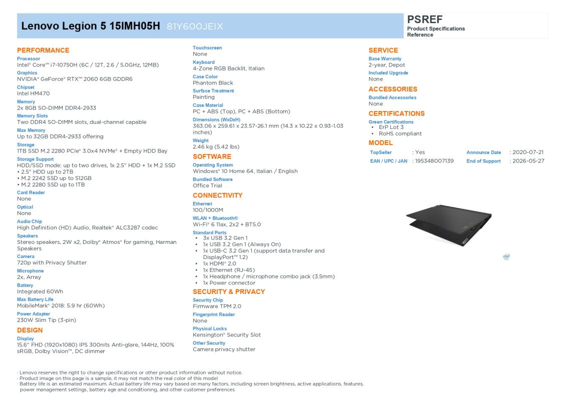

    - Il laptop è un Legion 5I 2020 (scheda tecnica allegata) Name:  Lenovo_Legion_5_15IMH05H_81Y600JEIX_page-0001.jpg

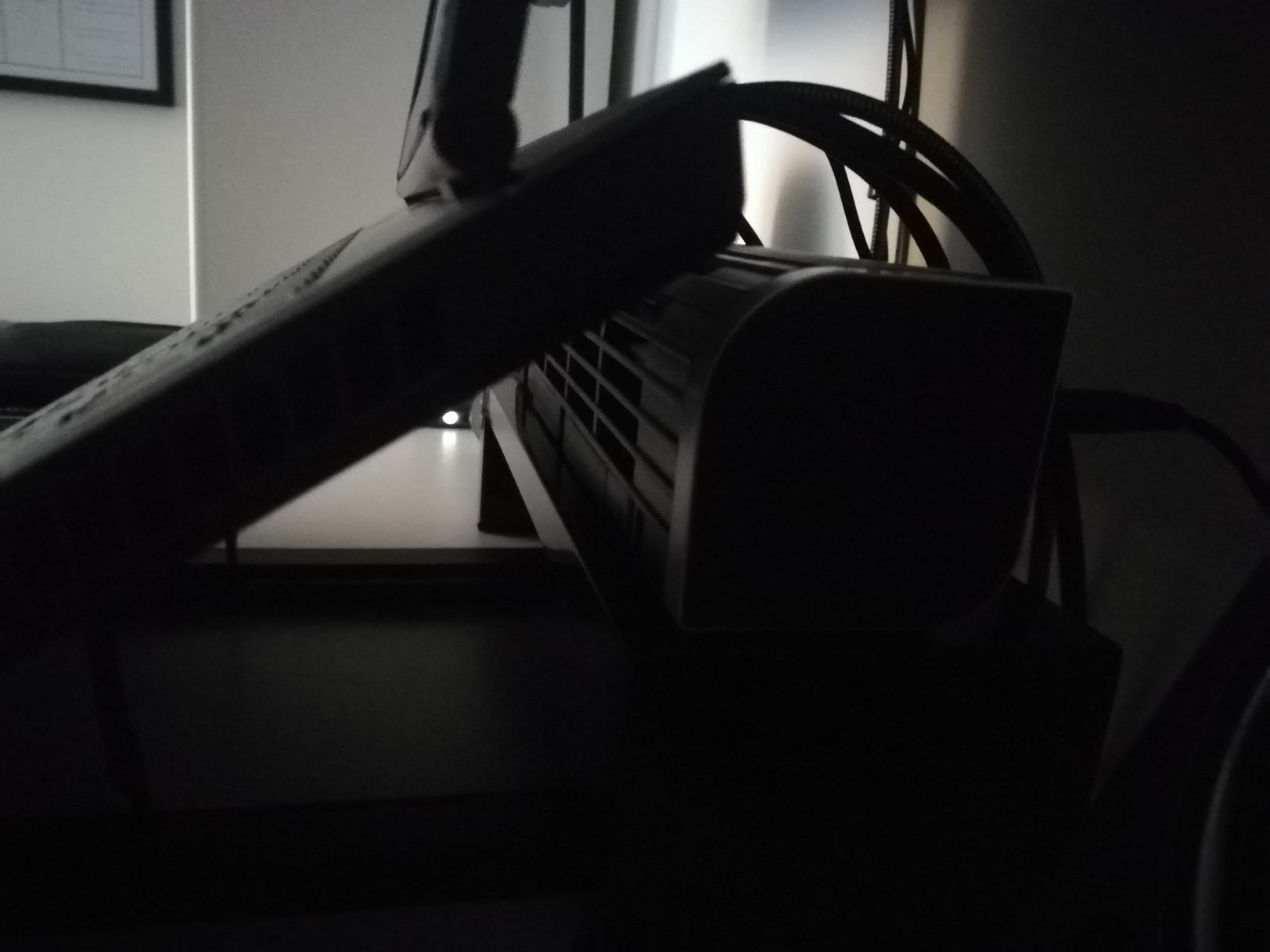

    - La ventilazione è ottimizzata utilizzando una base d'appoggio pulita che lascia scoperta la griglia d'aerazione, supportata da una mensola di altezza circa 6/7 cm sopra la quale è posizionato un ventilatore orizzontale che raffredda direttamente il flusso in entrata. Assenza di cavi a vista, passano tutti sopra e dietro per finire in una rete metallica posizionata sotto la scrivania (foto allegata)

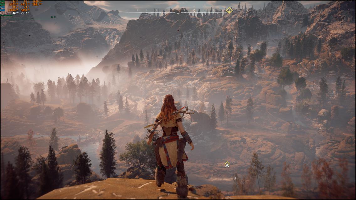

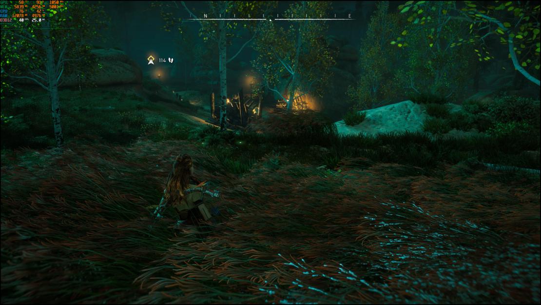

    Le temperature riscontrate lato Cpu oscillano mediamente tra i 75 e gli 85 gradi (con qualche punta sporadica sui 90) ed un utilizzo medio della stessa di circa il 40% (foto allegate)

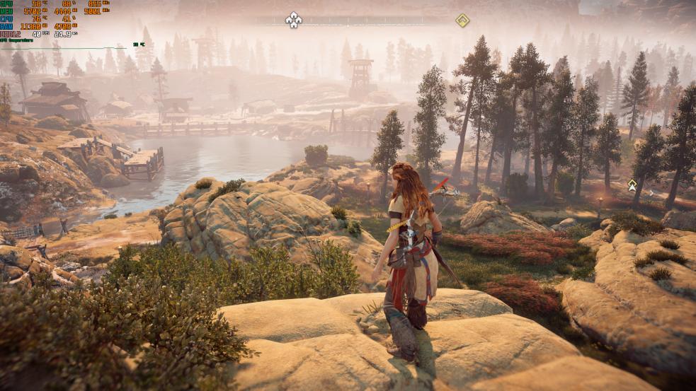

    @Lascax la buona notizia è che ho risolto il problema, è stato sufficiente disabilitare il Turbo Boost.
    Non so quanto incida sulle prestazioni ma ora sto tra i 55 e i 60 gradi 😮

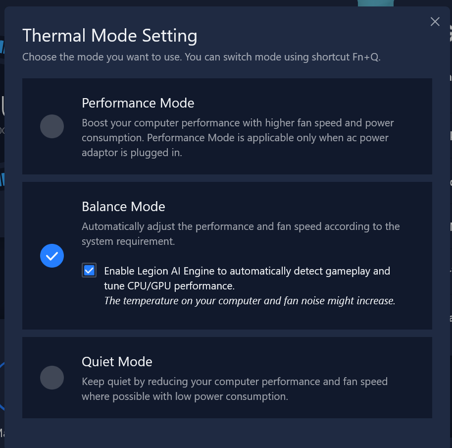

    @Zerathul intanto bella grafica e stupendi screenshots (l'ultimo soprattutto). Dove disabiliti il Turbo Boost?
    Io stavo curiosando nel Lenovo Vantage ed ho visto il menu Thermal Mode: quale settaggio consigliate?

    @Wersus Ho letto solo adesso! Stranamente non mi è arrivata la notifica.
    Riguardo la modalità, solitamente anche andare di sola Balance Mode dovrebbe dare sufficiente potenza per il gioco e non attivare i Boost. Se si lascia lavorare al Lenovo AI Engine si potrebbe però attivare quando rileva alcuni giochi, anche se la lascerei comunque attiva per vedere come si comporta.
