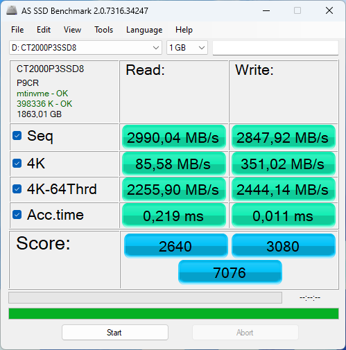

    @Flobulo Fatto or ora un test in preparazione per la mia recensione tecnica del 5iPro.
    Un Crucial P3 che ha massimali di fabbrica in R/W di 3500/3000 mi ha fatto questi numeri nello slot 2:

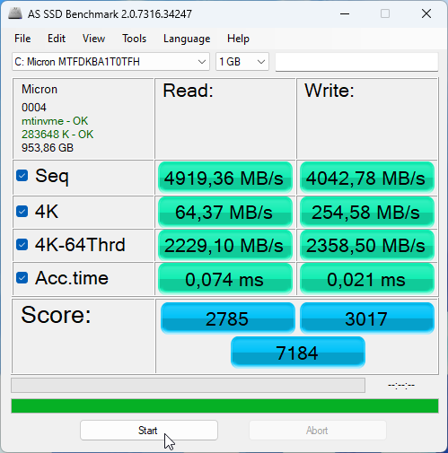

    Anticipo che l'SSD micron integrato nello slot 1 ha avuto questi risultati:

    Direi che si comporta come si deve comportare.
    Non chiedermi di smontare e invertire gli slot che mi secca un botto però 😅
