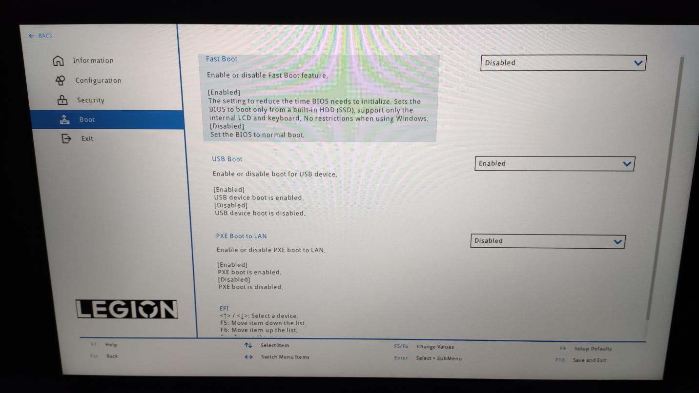

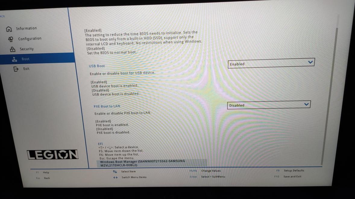

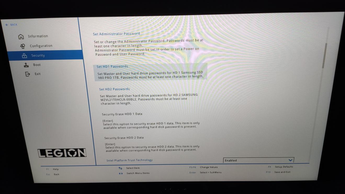

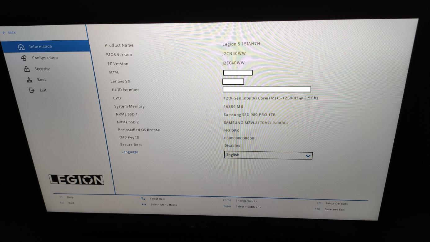

    @Lascax. Domenica ho installato il secondo disco e ti confermo che l'unica voce selezionabile nel BIOS per l'ordine di boot, anche dopo l'installazione, è solo il windows boot manager associato al disco già montato, non si possono selezionare fisicamente i dischi per il boot, pensavo ci fosse un sotto menù, ma nulla. Windows 10 è stato installato da me, in quanto ho preso il PC senza SO. La chiavetta USB se inserita si aggiunge nell'elenco dei dischi di boot del portatile (ho fatto da li l'installazione). Per ora non ho modifcato la posizione dei dischi SSD, infatti penso che il problema sia dovuto al fatto che l'SSD con Windows 10 è montato sullo slot 2. Non ho spostato il disco originario per ragioni di garanzia e non so se la cosa possa far incavolare il BIOS.
    Posterò qualche schermata del bios, dove si vede che, il disco che ho aggiunto, il Sansumg 980 pro 1T si vede nell'elenco dei dischi, addirittura anche dove si può impostare la password per la cancellazione ecc.. ma non compare nell'elenco dei dispositivi di boot.
    - - - Aggiornato - - -
    @Lascax Alla fine ho deciso di montarlo comunque il secondo disco, i giochi hanno bisogno di spazio. Ho attenuato un pò il problema del boot lento togliendo le opzioni secure boot e fast boot. Cosi sembra che un 50% delle volte parta subito con Windows correttamente senza fare due volte il processo di boot, partendo solo al secondo tentativo. Non ho ancora capito se è legato a quanto tempo tengo spento il PC prima di fare un nuovo boot.
    Naturalmente in Windows 10 il secondo disco funziona a CANNONE, raggiungendo i suoi 7GB/S in lettura.
    Una prova che potrei fare più avanti è provare a installare Linux sul secondo disco e vedere se vedendo un sistema operativo, mi fa comparire il disco nell'elenco di boot. Comunque avevo aggiunto il secondo disco all'Y540 e lo vedevo tranquillamente selezionabile nei dispositivi di boot.

    Il secure boot, insieme al tpm, sono quelle 2 cose che permettono l'upgrade ufficiale a w11. Si vede solo "windows boot manager" perchè con tutta la parte di sicurezza attivata, è l'unica partizione (con 2 dischi, 1 con windows e l'altro no) che è "autorizzata" ad avviarsi. Personalmente sconsiglio di disattivare tutte queste funzioni, oramai presenti da diversi anni, poichè permettono una migliore comunicazione tra windows e bios. Invertendo i 2 dischi dovrebbe cmq rimanere avviabile il "windows boot manager", pertanto io una prova la farei.
