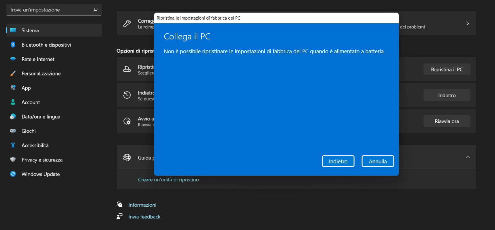

    Sono sempre più convinto sia l'alimentatore il problema. Poco fa come ultimo tentativo ho provato a fare il ripristino alle impostazioni di fabbrica, ho pensato magari che reinstallando tutto da capo qualcosa potesse cambiare in meglio. Ma non ho potuto nemmeno fare il ripristino perchè guardate che messaggio mi dice il sistemaName:  Screenshot (2).jpg
    E badate bene che sarebbe con l'alimentatore attaccato
  • Audax87's Avatar
    Level 4
    Era come pensavo. E' arrivato oggi l'alimentatore sostitutivo da 230w e funziona di nuovo come prima. La batteria si carica col pc acceso, si attiva la modalità performance e in game le prestazioni sono tornate come prima dell'invio in assistenza. Quindi è evidente che l'alimentatore che mi era stato dato non era del tutto funzionante o forse non compatibile totalmente con il mio legion.
    Ho scritto nel caso qualcuno in futuro avesse un problema simile, almeno non diventerà matto come il sottoscritto prima di capire il problema. Tutto è bene ciò che finisce bene diceva quello, e quello la sapeva lunga.
    Adesso spero di usare il forum solo per parlare di giochi o cose meno problematiche ahahaha. Grazie ancora del supporto delle settimane scorse.

    Puoi dirlo forte, @Audax87! Il lieto fine rende ancora più piacevole la vicenda 😁e questa vicenda è stata davvero singolare!
    Ci avevi visto bene e sono contento che i problemi siano andati via con il trasformatore difettoso.
    Grazie per aver informato la community, sono certo che hai salvato qualche membro da futuri mal di testa!
