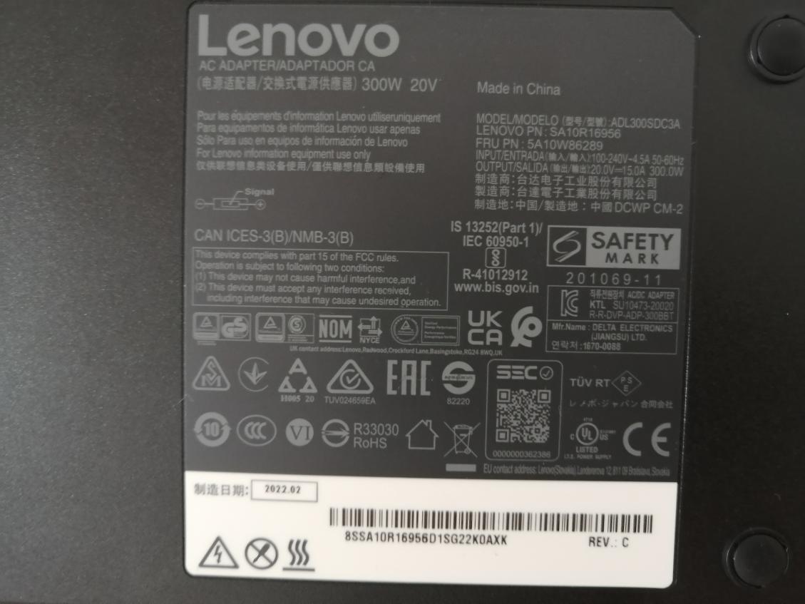

    @Audax87 Hai già contattato Lenovo? Se hai bisogno di essere sicuro puoi fare delle foto ( in particolare alle parti coi numeri che indicano di preciso qual è ) e posso aiutarti a individuare di quale si tratta.

    Questa è la foto coi dati dell'alimentatore che ho attualmente. Mi pare, ma non ci metterei la mano sul fuoco, che quello che avevo prima fosse con gli angoli smussati mentre questo è proprio squadrato.

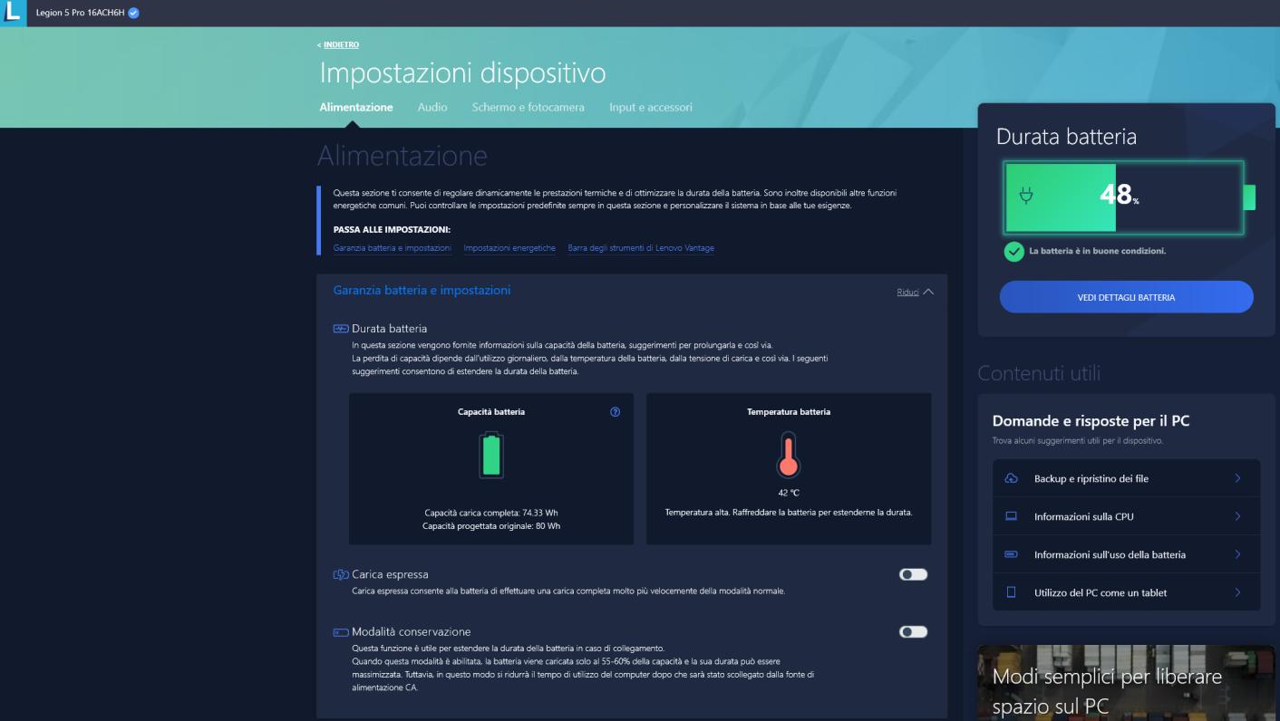

    @Audax87 Innanzitutto riguardo la carica fai attenzione a non avere impostato da Lenovo Vantage o da altre parti ( che al momento non mi sovvengono, ma magari hai dei software particolari tu ) la Modalità di Conservazione dell'Energia. Ecco una immagine di Vantage, per farti vedere dove sta:

    Riguardo l'alimentatore invece ti confermo, controllando il mio, che è lo stesso del Legion 5 Pro del 2021 ma in versione 2022. Però il Modello è identico, e credo sia uguale anche per il Legion 7 ( sono i 300W 20V l'importante ). Ora non so se il suo alimentatore originale fosse diverso, ma non penso dovrebbe dare i problemi che denunci ( a meno che i voltaggi erano diversi per i modelli 2020 ).
    Hai visto se da Vantage e coi benchmark se riesci a fare Modalità Prestazioni e ad avere, in effetti, prestazioni diverse?

    Capitolo alimentatore, quello che avevo prima era un 230W 20V, ho controllato su google, mentre questo come detto è 300W. Non so se possa andare bene lo stesso oppure se sia normale che nonostante il voltaggio più alto me lo caricho solo da spento e secondo me rallentando pure le performance in game.

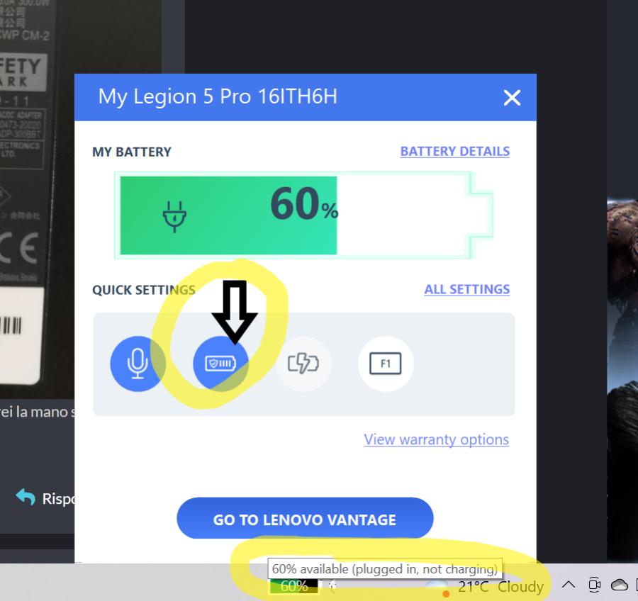

    Pero' vorrei dare rilievo al consiglio di Lascax sul risparmio energetico di Lenovo vantage che se attivato, non ti fa caricare una batteria gia' al 75% ma aspetta che scenda sotto il 60.
    posto uno screenshot del mio settaggio in risparmio con l'avviso not charging (anche se sono in corrente al momento).

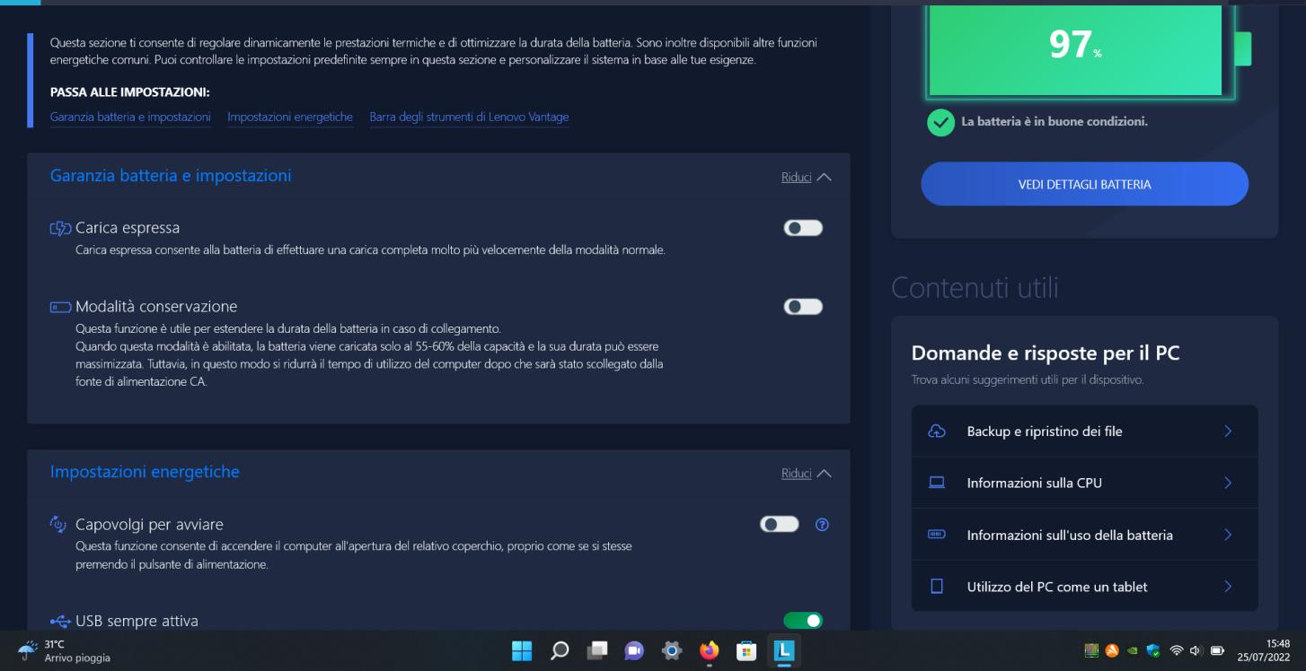

    Io la pagina della batteria ce l'ho settata così, e non ho nessuna icona dello spinotto attiva, ne dentro la app Lenovo ne in basso a destra come potete notare. Stamattina l'ho portata al 20 percento senza alimentazione, provato a riattacare l'alimentazione da acceso ma niente, rimaneva inchiodato al 20.Name:  Screenshot (1).jpg

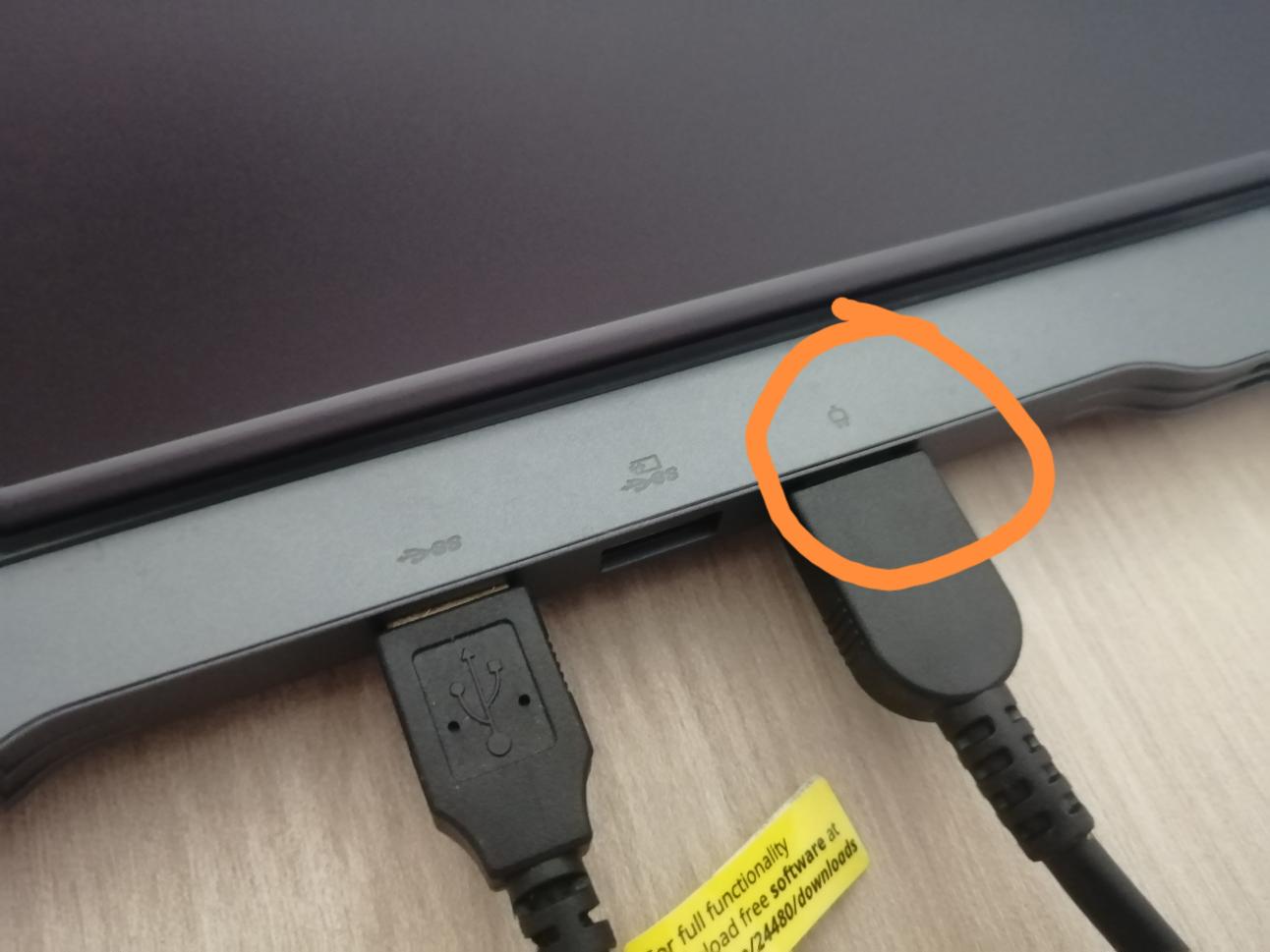

    Aggiungo anche questa foto perchè in pratica dove ho fatto il cerchietto, ogni volta che ero con l'alimentatore attaccato si accendeva la lucetta della spina, invece con questo qui rimane spenta. Magari non c'entra niente e dipende solo dalla nuova scheda madre, però nel caso è un ulteriore dettaglioName:  IMG_20220725_155934_edit_364492294148025.jpg
