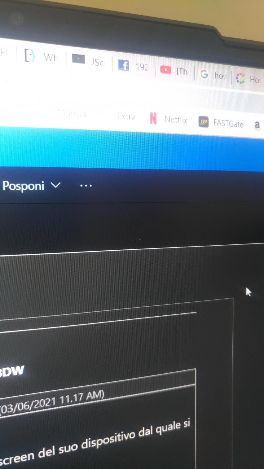

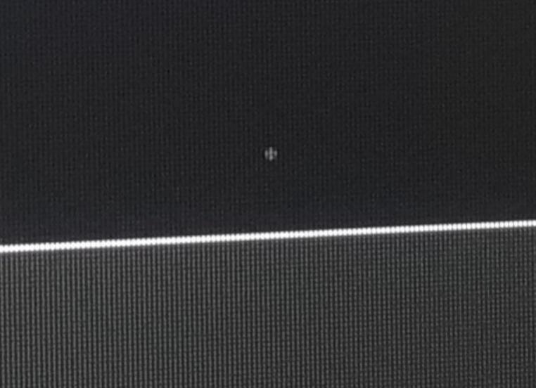

Ho effettuato una riparazione per dei pixel "stuck" ( rimanevano bianchi con leggerissimi e quasi impercettibili cambi di colore ), ma per evitare di spedire il tutto ho fatto l'upgrade al PremiumCare. Allego foto del mio problema su questo post, rilevato per la prima volta a fine Maggio 2021.
